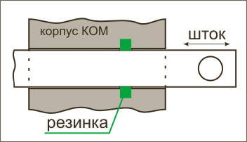

помогите, новая напасть на мой КОМ - сильная течь масла через шток включения.
Зимой перебирал, ставил резинки, помогает не на долго. Может сальник какой впихнуть?

alexB4 писал(а):помогите, новая напасть на мой КОМ - сильная течь масла через шток включения.
Шток отполировать шкуркой. Резинка от тормозного цилиндра вроде нашего- не помню уже+ новый войлок из старого валенка. Войлок сперва пропитать маслом. И проверить сапун коробки.

AlexanderN писал(а):alexB4 писал(а):помогите, новая напасть на мой КОМ - сильная течь масла через шток включения.
Сальник туда не засунуть (проточка под резинку внутри отверстия, см. рисунок), влазит только резиновое кольцо, попробую от тормозного циллиндра.
Пока надел на шток войлочное кольцо+нитка от набивки+шайба+пружинка. В выключенном состоянии не бежит, бежит только при включении.

alexB4 писал(а):AlexanderN писал(а):alexB4 писал(а):помогите, новая напасть на мой КОМ - сильная течь масла через шток включения.
Я покупал штатные резинки (от РК по-моему) в Орехе без проблем...

alexB4 писал(а):Сальник туда не засунуть (проточка под резинку внутри отверстия, см. рисунок),
Рисунок неправильный. Там еще гайка должна быть, в которой шток и ходит. Гайка прижимает сальник, и перед гайкой как раз сальник и ставится.
деталь 69-1803042

Илья уже писал . Я на РК поставил сальники от кпп 2108 . Обрезав болгаркой внешнюю часть . Тут похоже так же можно .

AlexanderN писал(а):alexB4 писал(а):Сальник туда не засунуть (проточка под резинку внутри отверстия, см. рисунок),
деталь 69-1803042
http://www.avtoall.ru/acat/index1.php?model=105&group=131

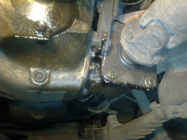

Рисунок правильный, гайки нет. Разбирал уже раз 5.
См. фото + фото в моей теме http://www.gaz66.ru/forum3/viewtopic.php?f=35&t=8082
