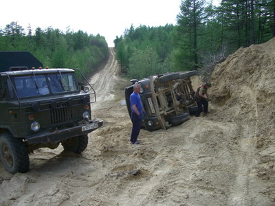

Вот и мне пригодился блок , зацепили за дерево, трос на 12 и легко УАЗку поднял.

буханка туда задом приехала?

Да. Тормоза отказали и покатился, там следы видно.По этот след а может и больше мы лопатами грунт убирали .
