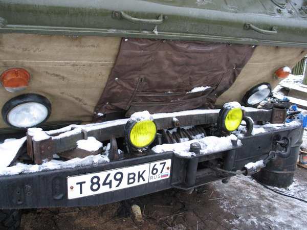

Штатный блок и ролики не смог добыть. Решил самодельные сделать. И вот что получилось. Прошу оценить.

Отлично сделано, но врезано - как то сильно порезали бампер, мало ли при демонтаже - не красиво останется.
И не видно крепление горизонтальных валиков. Как валики крутятся?

Оценить все можно только при реальных испытаниях,а внешность не показатель. Неприятно,если при лебежении эти ролики развалятся,а потом порвется бампер и трос....
Шкив у блока на подшипнике?

Yuraz писал(а):Отлично сделано, но врезано - как то сильно порезали бампер, мало ли при демонтаже - не красиво останется.
Бампер все равно был порезан. Были вставлены игрушечные ролики. Ролики легко вращаются. Каждый на 2 бронзовых подшипниках. Щека горизонтальных роликов 10мм. Вертикальных 8 мм. Пальцы на 28мм проходят сквозь ролик.

Михаил777 писал(а):Оценить все можно только при реальных испытаниях,а внешность не показатель. Неприятно,если при лебежении эти ролики развалятся,а потом порвется бампер и трос....
Испытания скоро уже. Сомневаюсь, что эти ролики можно сломать. Диаметр 50 мм сталь 3Х3М3Ф. Бампер теперь прочнее чем был. У шкива разумеется есть бронзовый подшипник. Размеры шкива такие же, как у штатного. Щеки 12 мм сталь 30ХГСА. Грузоподъемность 10 тонн.

KnazevSV писал(а):Штатный блок и ролики не смог добыть. Решил самодельные сделать. И вот что получилось. Прошу оценить.
Добрый день. Я тоже занялся изготовлением роликов/губ, считаю что компановка - вертикальные снаружи а горизонтальные внутри, самая удачная.

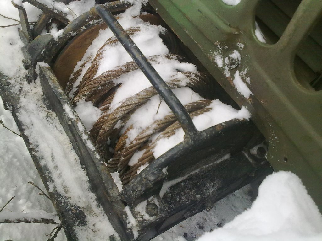

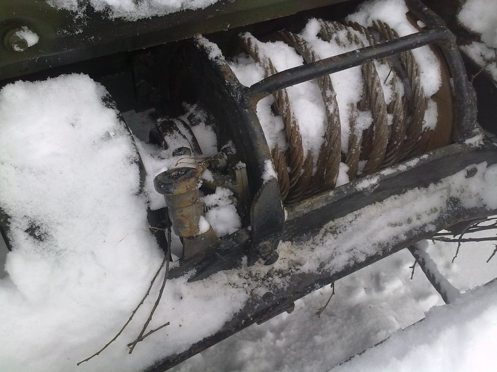

Вот вопрос к вам, на фото не очень видно, но то что я вижу- не понимаю. На барабане приварена скоба (?) зачем, и как в этом случае наматывается трос?

Саня, скорее всего ты про рамку спросил, перемычка приварена на две дуги, которые приварены или прикручены к опорам лебедки. На 131 зиле такая рамка имеется.

Коль, на фотке выглядит как приварка к барабану...

не не там видно приварку рамки(видишь типа косынкивозле вилки?),я себе тоже так сделал только по два прутка снизу-сверху.один раз спасло от бород охрененных- забыл размотку выключить,относительно легко перемотался.

sanych писал(а):KnazevSV писал(а):Штатный блок и ролики не смог добыть. Решил самодельные сделать. И вот что получилось. Прошу оценить.
Привет.
Как уже написали скоба конечно не к барабану, а через кронштейны к поперечинам крепиться. Был случай, что трос залез через щеку барабана на вилку и достать его оттуда не просто.
Поэтому приделал такие дуги отражатели, как на зиловской лебедке.
Испытания конструкции прошли на отлично. Тянули во все стороны все ок.
Но все же думаю сблизить вертикальные ролики. Сейчас они стоят вровень со щеками барабана. И при лебежении в бок быстро наполняется угол и нужно разматывать и смещать трос в другой угол.

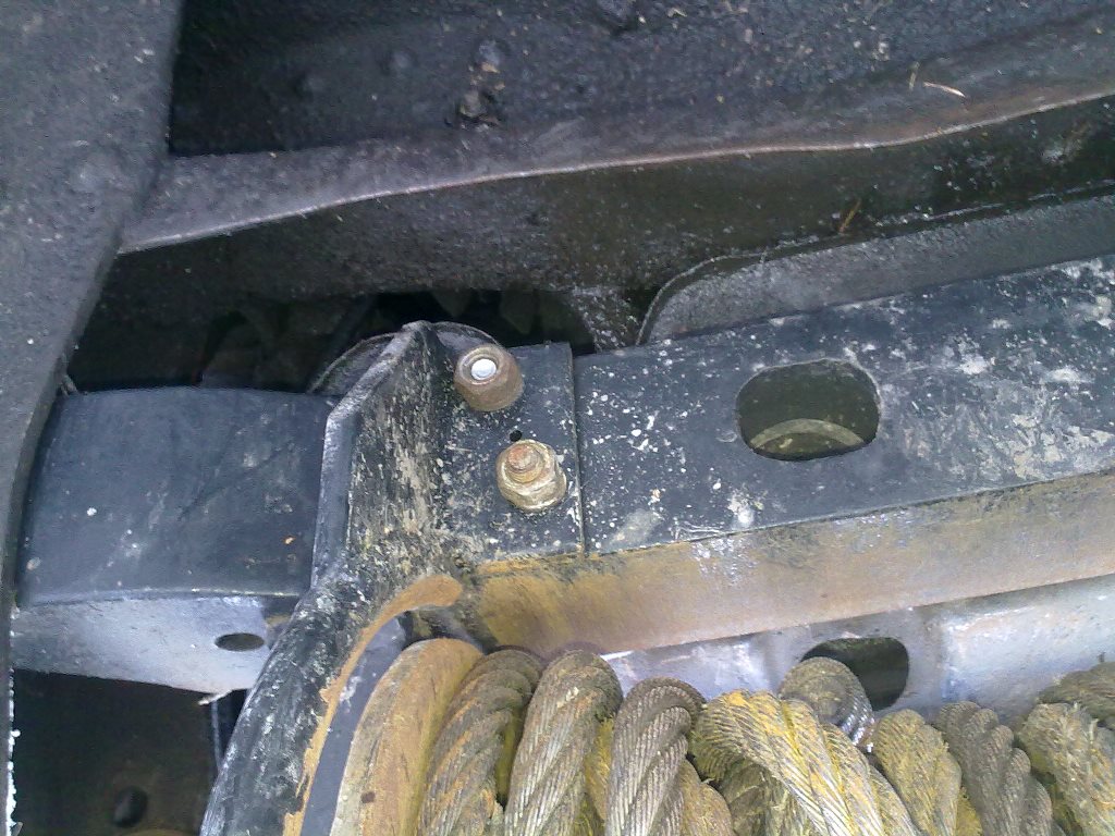

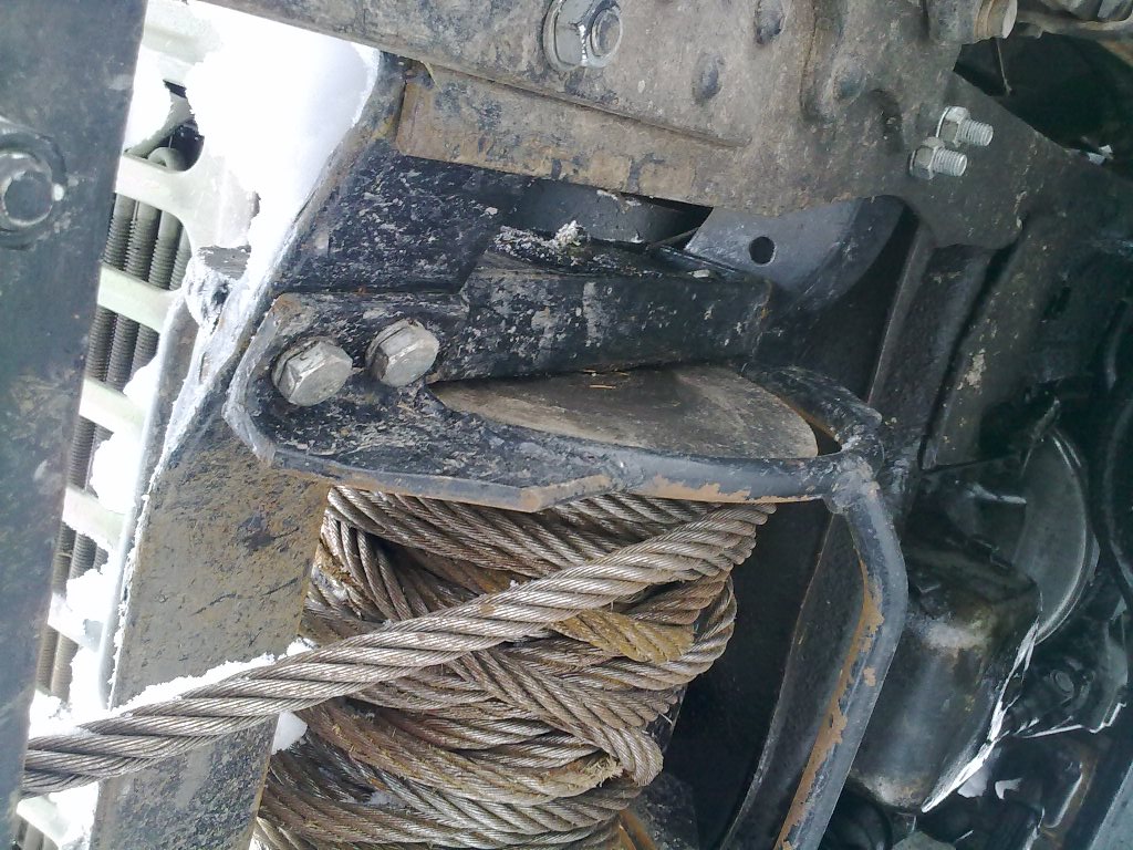

По запросу Mgla выкладываю фото креплений предохранительных дуг.

KnazevSV писал(а):По запросу Mgla выкладываю фото креплений предохранительных дуг.
Спасибо, век живи - век учись
