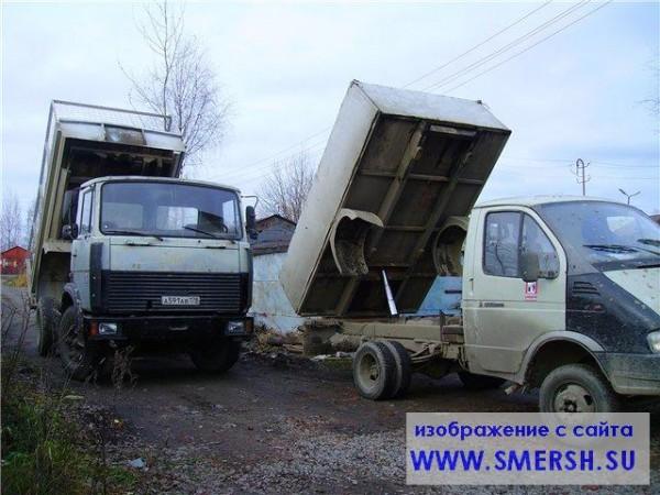

На днях видел ГАЗЕЛЬ, с бортовой, превращённую в самосвал. Шток - от 53го самосвала. Спросил - как же запитали НШ, КОМ какой то специальный? Объяснили, что НШ запитали как генератор, через ремень. Т.к. мужики работали, посмотреть уж не смог, но очень интересно, как включают гидросистему?
Наверное так: Ремень накидывают - заводят - кузов поднимается - мотор глушится, ремень скидывается, а кузов опускается под свои весом. Водитель с помощью клапана включает обратный ток жидкости.

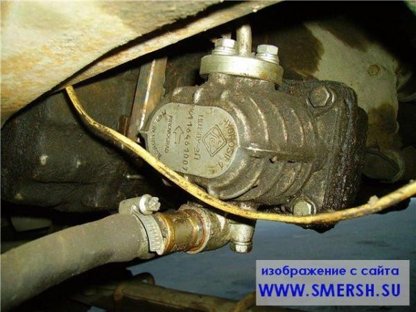

Именно так НШ-10 10 литров в минуту, НШ-32 32л. Давление отдельно пометка должна быть, для того варианта на фото 14МПа.

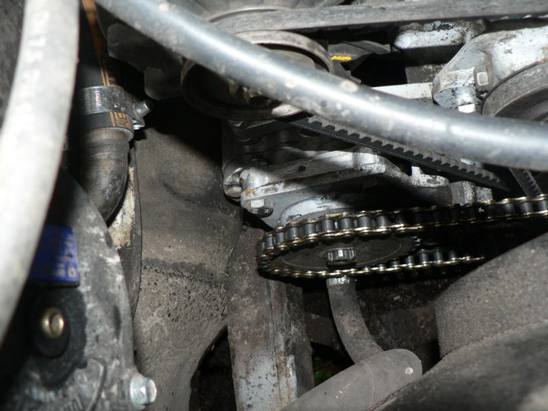

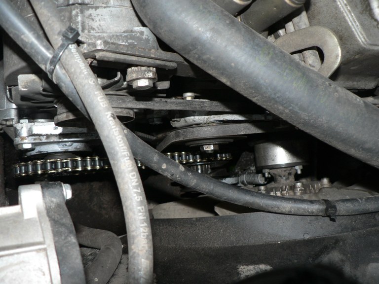

Видел один вариант установки насоса, в том случае он был для гидролебёдки. На муфту компрессора приварена звёздочка и цепь передаёт крутящий момент на сам насос тоже со звёздочкой. Муфта включена- крутится цепь и насос, муфта выключена- цепь стоит. В варианте с цепью исключено проскальзывание как у ремня при большой нагрузке.

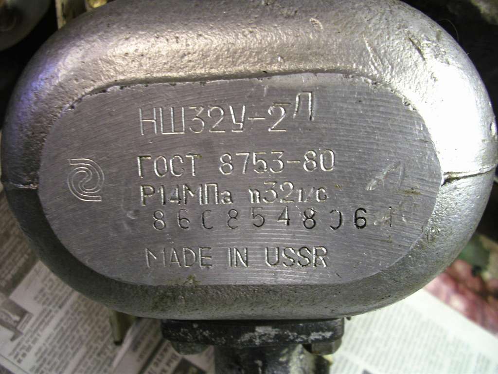

То есть если расшифровать индекс на моем фото
http://www.gaz66.ru/forum3/download/fil ... &mode=view
То будет следующее.
Объем 32
Давление 14 МПА.
Производительность 32 литра в секунду.
romandos77
Сообщения: 188
Зарегистрирован: 28 ноя 2011, 11:08
Откуда: москва
Re: Подключение НШ без КОМа
Сообщение romandos77 »
vanzan писал(а):
romandos77 писал(а):Нет 10 16 32 это обьем насоса
Производительность надо смотреть в тех данных насоса
Насосы выпускаются на разное давление
Нш10 может быть и12 и 14 и 16 МПа
То- же и с нш 16 или 32
Но при одинаковых давлениях производительность насосов будет разная это надеюсь понятно
Понятно.
То будет следующее.
Объем 32
Давление 14 МПА.
32 литра в секунду вы представляете???
На пожарке насос дает 40 литров в секунду а там насос
http://www.parampump.narod.ru/new/32/index.htm
vanzan
Сообщения: 657
Зарегистрирован: 08 окт 2011, 17:23
Откуда: Россия.
Сообщение vanzan »
romandos77 писал(а):32 литра в секунду вы представляете???
Значит в минуту,просто по фото не разберешь,а идти в гараж специально ради этого не хочется.
В остальном я же прав?
romandos77
Сообщения: 188
Откуда: москва
Так вы бы ссылку то глянули там все написано производительность на насосе не пишется
Если коротко у вас самый галимый 32 как по давлению так и по производительности
vanzan
Сообщения: 657
Откуда: Россия.
Сообщение vanzan »
romandos77 писал(а):Так вы бы ссылку то глянули
Сейчас глянул,спасибо что просветили,оказывается есть НШ-32 разные по давлению,а я все жизнь думал что они отличаются только направлением вращения,левого и правого.
