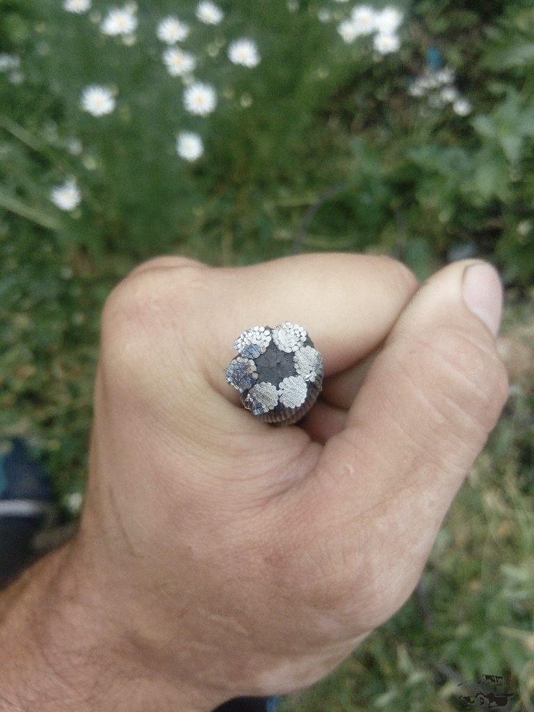

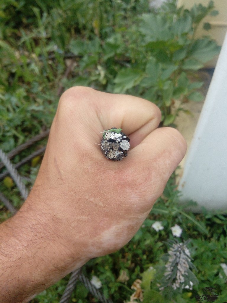

есть вопрос Вот поэтому трассу?
кто-нибудь такой использовал интересует прочность?
трос 6 жильный 13мм, посередине трасса капроновая веревка,,. У штатного троса лебедки получаетс 7 жильный,14м, при сравнении двух тросов, посчитал в одной жиле витков проловки 40, тот что 6 жильный,. штатной трос в одной жиле 20 проволок, толщина жил того и этого трасса одинаковые, просто трос подвернулся не за дорого 6 жильный 13м, 85мет, я его весь намотал на зиловскую лебедку очень мягкий эластичный хорошо уместился

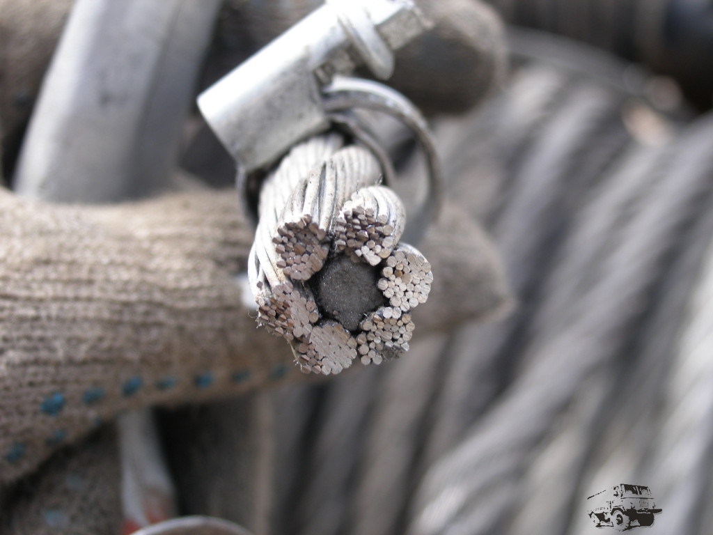

[ref]Petrov_kamensk[/ref], ваш тросна фото похоже с моим.
У штатного трасса советского, там середине трасса ещё одна железная жила, То бишь 7 жила получается,
Получается на одну жилу больше,
Но 6 жильного проволока плотнее.
