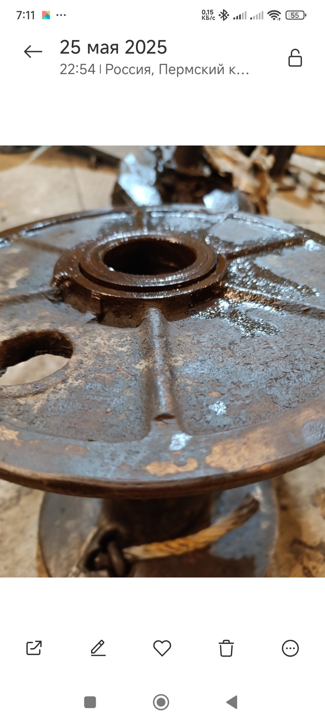

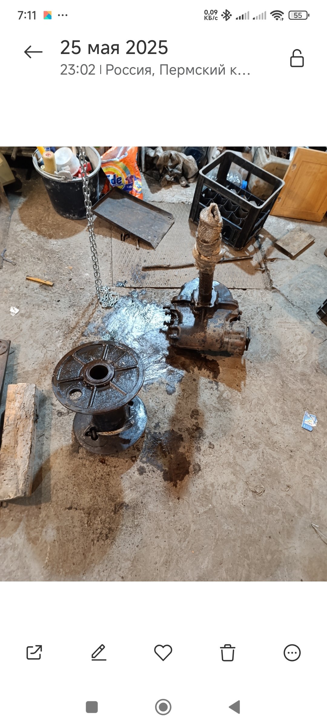

Re: Помогите с лебёдкой
Не знаю с какой силой закисло здесь, но у меня в похожем случае удалось сорвать намоткой, заклинив барабан коротким тросом через лом прямо в раме. Пробовал тянуться - не срывало, решил тогда так. Помогло. НО! Надо осторожно, дабы не сломать чего.
