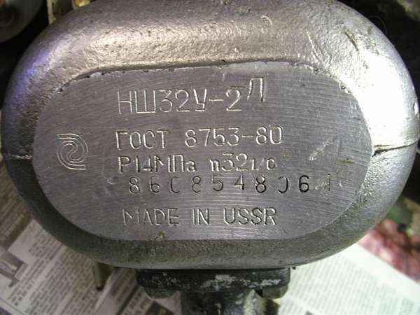

Я не знаю чё это за приблуда, но по креплениям к КОМе не подходит. 2 болта прикручено по диагонали и третий прижимает одну сторону спомощью скобы типа шайба. Работает эта приблуда от КОМ когда включена намотка лебёдки и на ней рычажок вытащить надо тож. Только барабан лебёдки должен быть отключен так как кардан на лебедь тоже крутится.

Кто знает что это за херь такая?
