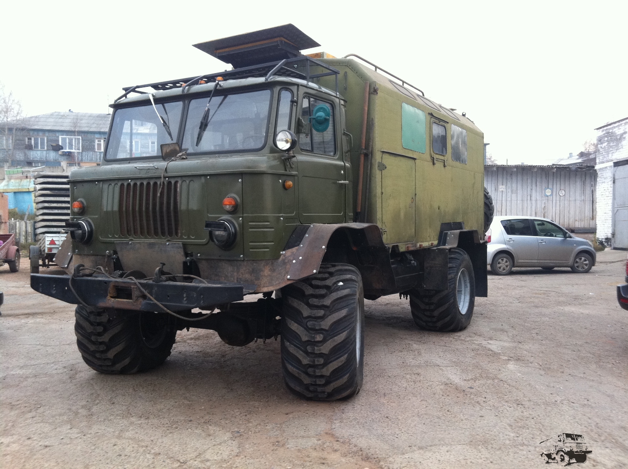

Штурман ставил арочную резину. Ищи его.
Штурман
Откуда: Подмосковье,Бронницы
Re: Кто ставил ШИНЫ НИЗКОГО ДАВЛЕНИЯ на ГАЗ-66 отзовитесь!!!
Сообщение Штурман »
А что меня искать, здесь я... Арочная резина это не низкого давления... Прет хорошо, но негабарит и нагрузка на трансмиссию и рулевое запредельная... :(

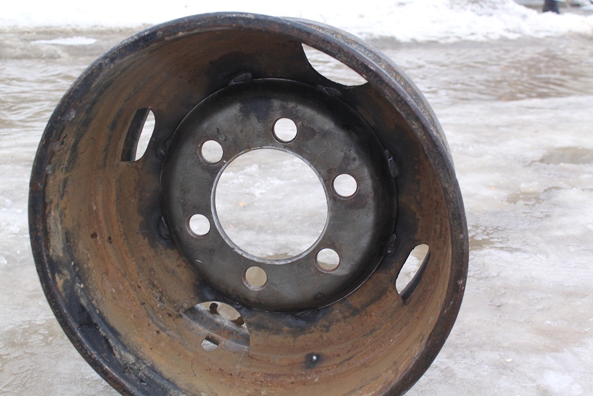

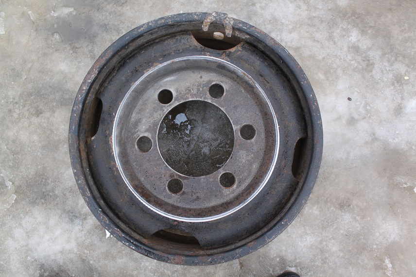

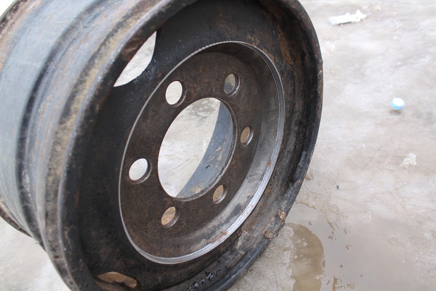

вот мне сделали недавно 8) Основной диск Зил 131 и середина болтового диска газ 66

Ювелирная работа с дисками получилась :wink:

Дмитрий7171 писал(а):вот мне сделали недавно 8) Основной диск Зил 131 и середина болтового диска газ 66
Так так ... А нагрузки на трансмиссию? Лифт кабины? Принял на вооружение.

Юлиан писал(а):Ювелирная работа с дисками получилась :wink:
Все делалось в большом станке дип-500 в т.ч. сварка)Бияния на глаз не видно 8)
вот почитай мою тему)там и про лифт и про рк от 157го 8) http://www.gaz66.ru/forum3/viewtopic.php?f=51&t=16718

Индикатором проверяли?
Да токарь индикатором проверял,сказал что не будет грузить меня цифрами,сказал что биения за рулем совсем не заметишь,скорее ураловская ои-25 кривее будет :D

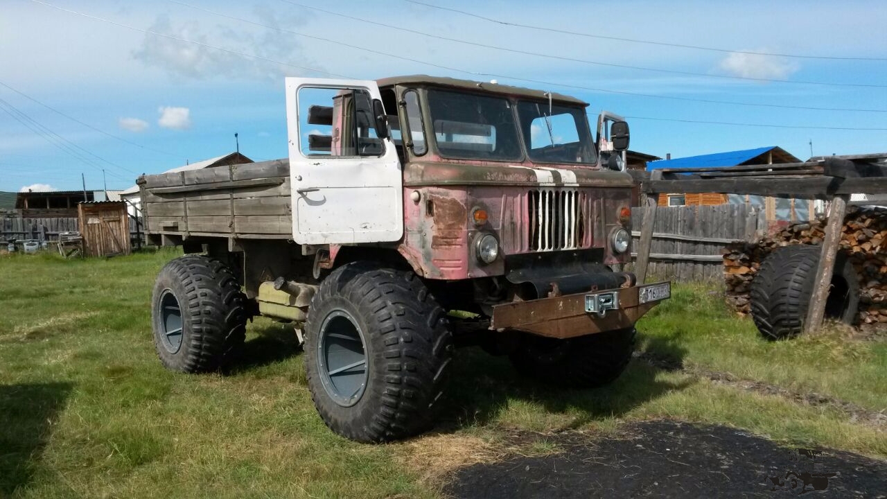

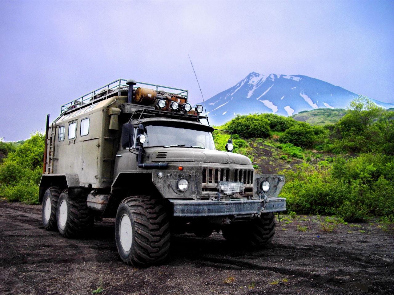

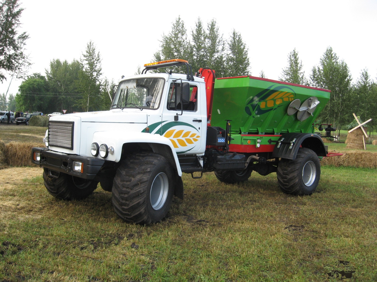

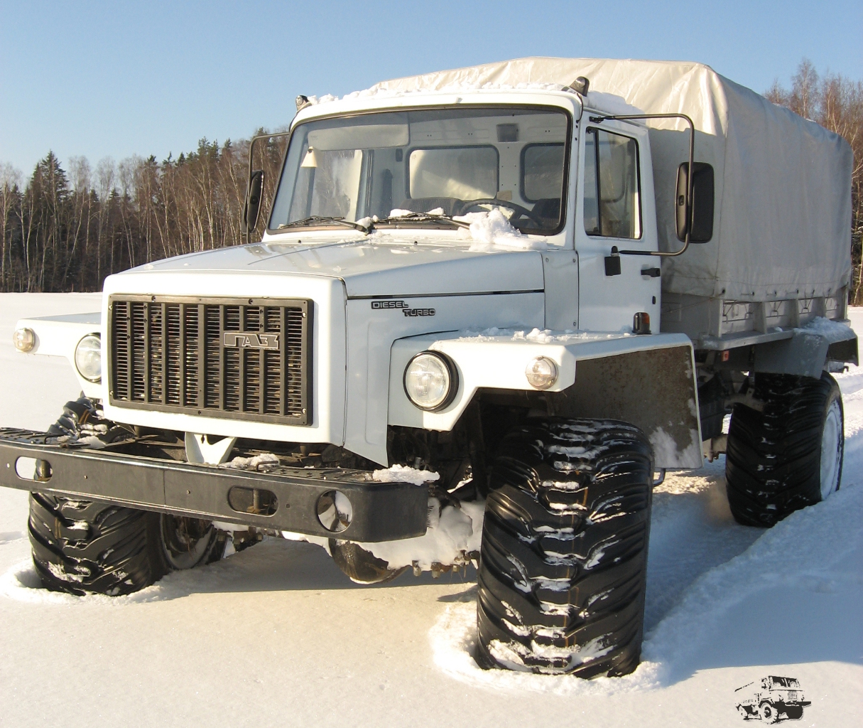

Да ставили Шины Бел-91 на Шишиги и не только (Зил 131, Унимог, ГАЗ-33081) нормально ездят, колесо весит 150кг, трансмиссию вроде и рулевое не сильно гробят. У арктиктранса заказывали, http://arctictrans.ru/catalog/bel-91-ka ... 50x620-225 диски тоже заводские поставляли. ТАкие фотографии мне прислали.

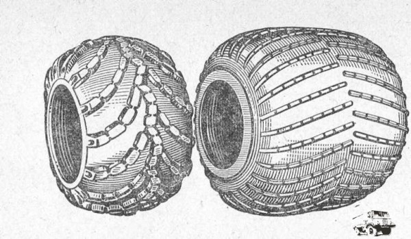

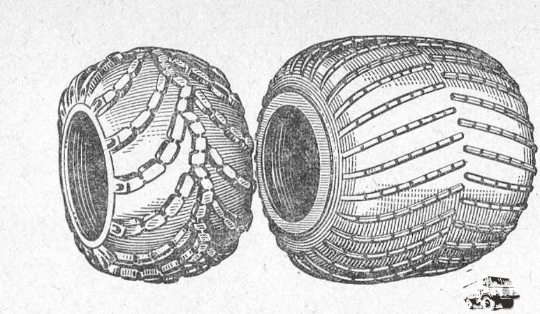

http://lunohodov.net/kolesa Арочные шины. Для повышения проходимости автомобиля при движении по плохим дорогам и по бездорожью (распутица, болотистая почва и др.) применяются арочные шины.
На серийных автомобилях арочные шины устанавливаются на ведущие колеса специальной конструкции с широкими ободьями и бортовым креплением покрышки.
Отличительной особенностью арочных шин является широкий профиль (650…700 мм), в 2 — 3 раза превышающий ширину обычных шин при нормальном наружном диаметре, и низкое внутреннее давление воздуха (0,05… 0,14 МПа, или 0,5… 1,4 кгс/см2). Это позволяет получить малое удельное давление шины на грунт, составляющее (0,06…0,1 МПа, или 0,6… 1,0 кгс/см2). Такое удельное давление в сочетании с выпуклыми грунтозацепами на протекторе шин обеспечивает значительное повышение проходимости автомобиля в распутицу и по грунтовым дорогам.
Покрышки повышенной проходимости с протектором, имеющим грунтозацепы типа «ёлка», должны монтироваться соответственно надписи на боковой части покрышки. Такая постановка нужна для улучшения сцепления шин с грунтом и для уменьшения их износа. Необходимо ставить на все задние колеса шины с одинаковым рисунком протектора и одинаковым износом.
