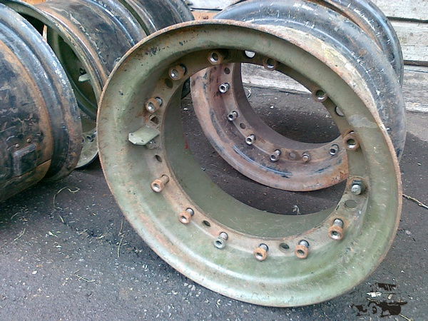

Вопрос про Диск 66 на БТР обода.
Мужики, подскажите. Можно ли собрать широкое колесо под к-58 использую шишкину широкую часть и серединку + широкую часть диска бтр?
[ref]83runer[/ref], На БТР вроде диски конусные под бескамерку и дырки совсем другие. Может диски БРДМ имелись ввиду?
Диски вот такие, резина на них к-58. Продают на разборке за 1000р колесо (покрышка, диск, камера и флипер внутри родной). ВОт думаю прикупить или нет...
