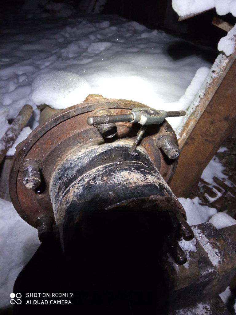

Можно ли смазать передний ступичный подшипник через дырки
- Сообщения: 44
- Зарегистрирован: 22 ноя 2011, 21:36
крепления защиты трубки подкачки? или они не насквозь? А то похоже подсвистывать начал. А разбирать некогда пока.

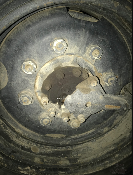

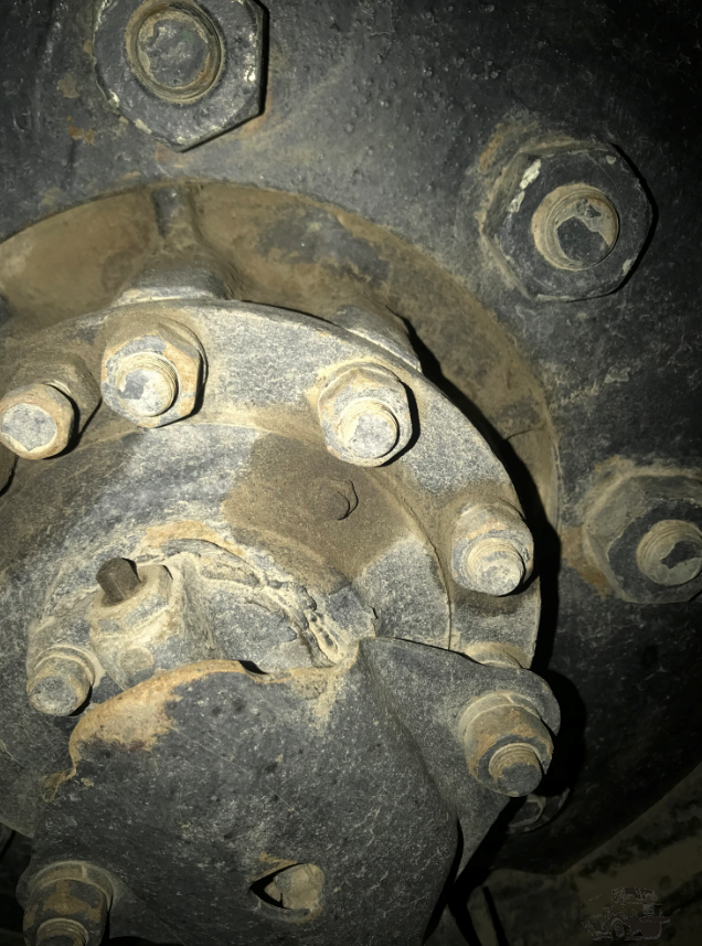

Re: Можно ли смазать передний ступичный подшипник через дырк
Там дырки действительно сквозные. Сам удивился и завернул дырки болтами. Но это не выход. Снимай фланец ступицы и будет тебе счастье с прямым доступом к подшипникам ступицы колеса. Даже колесо при этом снимать не нужно будет.
- Сообщения: 44

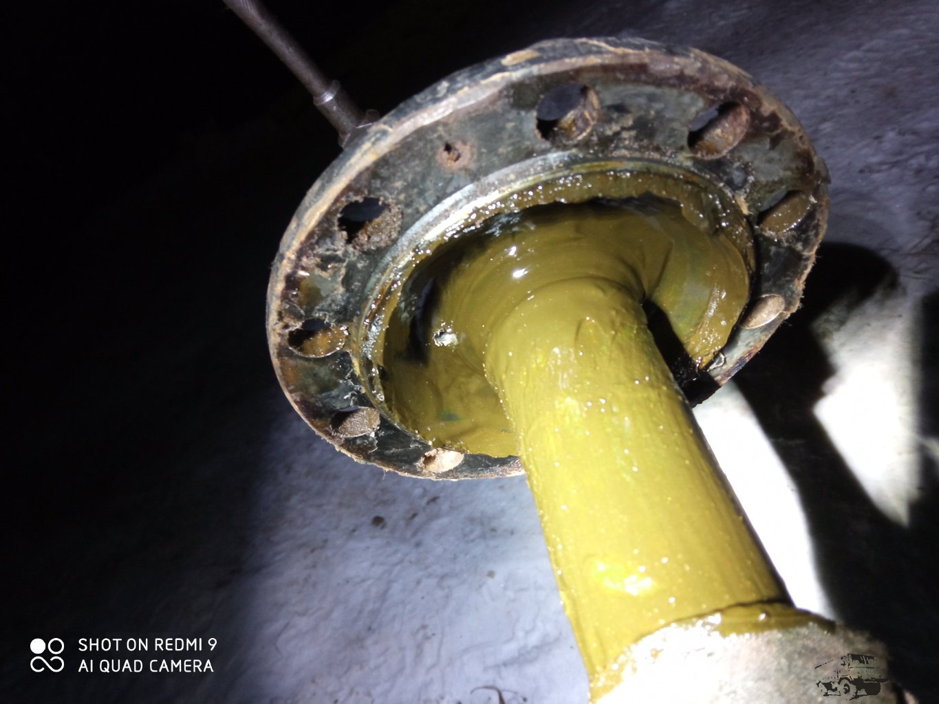

Полез, дырки глухие оказались. Пришлось фланец снимать. Так и есть - оказалось - водичка в ступице. набил внешний подшипник литолом. Вода похоже пришла из кулака. шлицы полуоси мокрые. Шприцевать можно ступицу через дырки болтов крепления крышки фланца, (которая на подкачку) , они сквозные. Появился вопрос( поскольку надо картер кулака на воду исследовать ) если нижнюю крышку подшипника кулака на стоячей машине открутить регулировка подшипников собьётся?

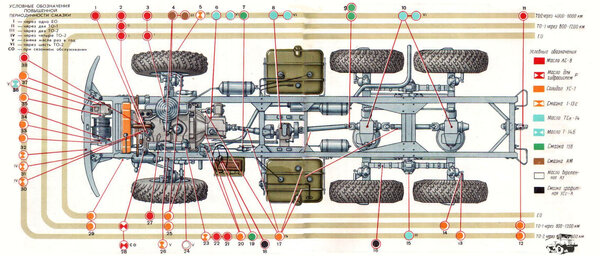

Снимаешь ступицу. Это несложно и недолго. Отмываешь от старой смазки. Это несложно но долго и грязно. Смотришь состояние подшипников. Закладываешь новую смазку.
С внутренней стороны очищаешь поворотный кулак. Под осью есть заглушка под шлицевую отвертку. Выкручиваешь ее и шприцуешь сверху в пресс-масленку. Пока гавно не полезет из отверстия заглушки. Килограмм литола войдет. Если будет выходить литол с маслом, то нормально, если вода- то плохо. Тогда вскрывать и только тогда откручивать нижнюю крышку. Сальники дорогие, вроде как 3000руб на одну сторону
Проверяешь сапуны поворотных кулаков и моста. У меня с сапуном моста была засада, колпачок вращался свободно, а вот в самом сапуне пружинка закисла. Почему я его выкрутил и проверил компрессором- сам не знаю.
Все. И не изобретай новых способов смазки, не получится.

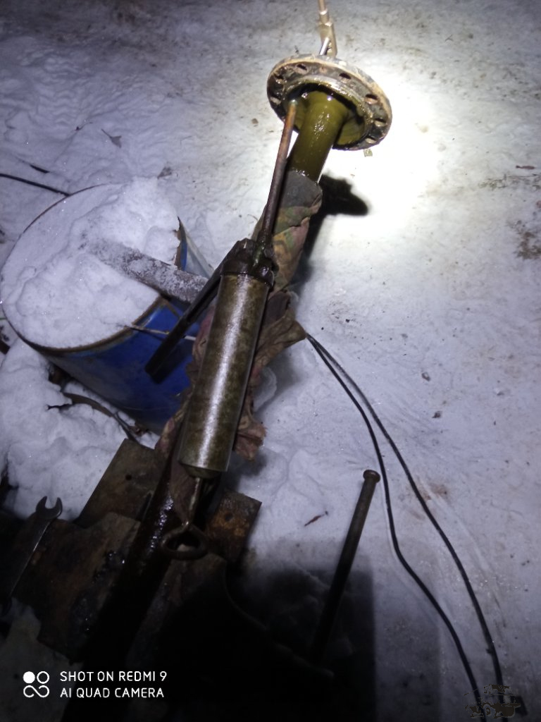

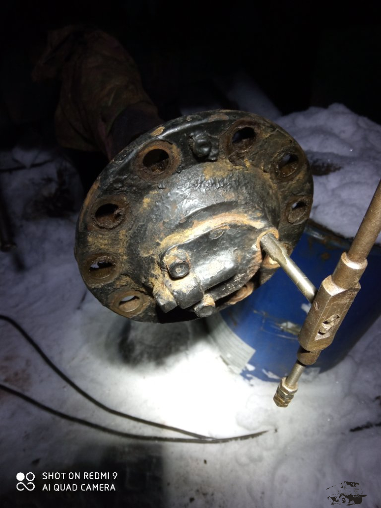

- DESOTO
- Сообщения: 976
Вот так сделал , теперь подшипники смазываю ни чего не снимая.

Всё равно нужно снимать ступицы раз в год желательно осенью и делать полную ревизию. Особое ВНИМАНИЕ уделять ступицам и остальным агрегатам ПЕРЕДНЕГО моста.

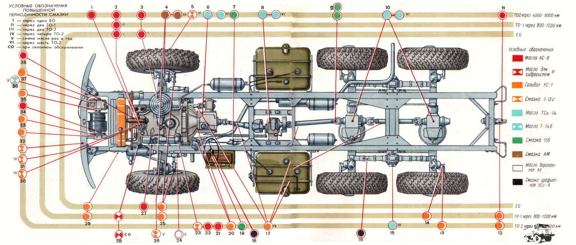

"раз в год,раз в полгода"...
зачем изобретать велик ,все придумано до нас,и при чем четко и правильно -придумано.
просто вести тетрадочку,проведения Т.О.,и все .
нашим машинам это нужно,ибо как раньше на предприятиях были механники,это контролирующии,у нас мы сами должны это контролировать.
http://www.moremhod.info/index.php/libr ... 1?start=29

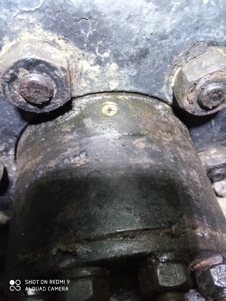

- DESOTO
- Сообщения: 976
тюлень писал(а):[post]410985[/post] Не рассмотрел . Отверстия входные и выходные для старой смазки?
Входное отверстие, в отверстие болта крепления трубки подкачки,(ничего не сверлим, м10 шаг 1 у меня не было , поэтому м10 шаг 1,25. Заворачивается трубка шприца не так как надо,но сойдёт) Выход:----- м 6,шаг 1. ( Болт под крест или шлиц, с зенковкой на 12--15мм.) Последовательность действий:--- поворачиваем ступицу так, что бы выходное отверстие было примерно по середине, и закачиваем полтора шприца литола, затем я закачиваю в ступицу разогретую трансмиссионку, до тех пор, пока не потечёт из выходного отверстия.Делаю так,(в основном зимой, когда делать нечего, и бухло кончилось ) а как правильно х.з.
