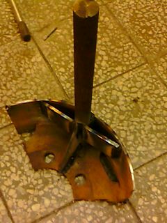

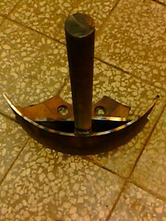

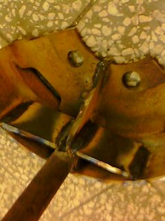

собрался ехать на охоту, но в связи с запоздалой весной и моими шоссейными колесами, задумался довести дело до конца.
Вот что сегодня для пробы сделал(но к сожалению, вам это в данном варианте не подойдет): взял диск газ 66 кольцевой, разрезал на три части, и отрезал лишнее, приварил железный прут диаметром 40 мм, усилил косынками из листа 8 мм.
Вот что получилось на плохих фотках(но принцип ясен)
Завтра будут испытания(на асфальте), цель проверить конструкцию "ДОМА" , процесс будет выглядеть следующим образом: на уровне ступицы будут сложены с двух сторон машины бруски, на высоту 400 мм, в которые упрется прут, и я попытаюсь поднять свою машину "своим ходом"( пока одну ось) над асфальтом, тем самым симитировав нагрузку на устройство, по ступицу в говнах.
прут 40 мм и длинной вылета 350 мм, крепление конструкции будет осуществляться через футорки от двускатных колес газа
В мои диски 22,5 дюйма приспособа ложится замечательно, для установки требуется отвернуть две гайки, накрутить
удлинители на шпильки и затянуть.

Нужно усиливать распорками в полуось.
Сектор(не стержень), в положении вниз, начинает гнуться... мм 5 точно согнулось, хотя машина поднялась на высоту 45 см. (подпорка была 2 бруска 150 мм и 2 по 100 мм, высота от асфальта 400 мм ).
нужно усилить, займусь этим завтра или послезавтра.
