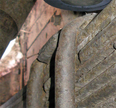

Поиском заи-/- ался искать. ДВА часа потратил. Не нашёл! Други, Купил Пазовские стремянки,не могу найти фоты где клубни проставки ставили.Ткните носом ,куда глянуть?
И второй вопрос.Что сеё значит? И как с этим бороться? Рессоры чтоль умерли?

Рессоры правят. Есть станок ГАРО модели 2470, специально для этого. Можно и без него: "... правят в горячем виде и термически обрабатывают до твёрдости НВ 363-444 ...". Можно и проще: мне приходилось кувалдой на пеньке - на холодную. Гимор ещё тот, но результат был.

Рессоры садятся - это усталость металла ( предсмертные судороги ), лучше поменять, пока не сломалась. Сейчас в продаже масса вариаций под любой вес.

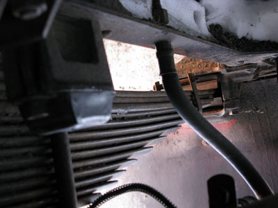

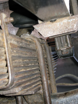

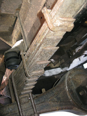

Даже новые рессоры прогнутся за один-два года если если машина постоянно перегружена.Для усиления рессор используйте
коренной лист от Газели(я вообще взял старые из металлолома Газелистов).Лист шире и толще чем 66 поэтому акуратно выбираем под стремянки болгаркой и собираем в пакет. Скобы изготовил из стальной полосы 20х3 мм.и приварил к концам соответствующих листов (варить скобу к концу листа можно смело,но не в пакете) Фото в теме у Морсака. Если нужны другие фото обращайтесь. Проставки не нужны,стремянки родные.
Даже на новой машине рессоры пробивало так, что колеса доставали до будки, а теперь забыли. Машина не стала жестче, идет мягко.
.... Не помню точно коренной или подкоренной, но кованый переменного сечения с постепенным уменьшением толщины к концу листа.

Вот несколько новых фото, как сделано у меня.
Общий вид рессоры
Как скрепить пакет
Лист от Газели переменного сечения
Как поставить стремянки и скобы
Вроде всё понятно
