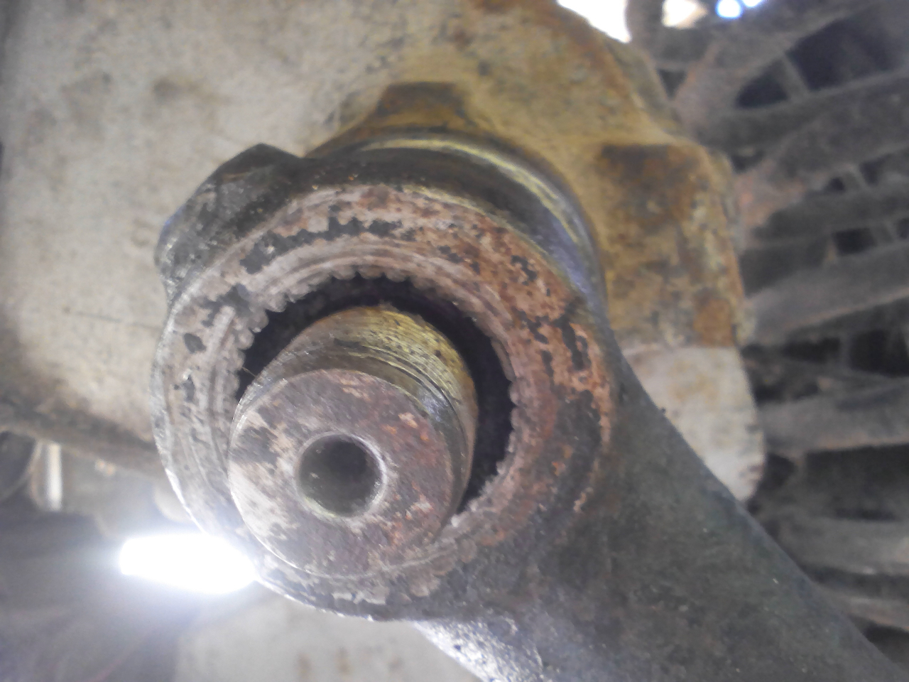

Ситуация такая же как в первом сообщении. В принципе не проблема оставить все как есть, но не хочется потом иметь сюрпризы. Отсюда 2 вопроса, на сколько минимально сошка должна сидеть на шлицах? И как определить вообще правильно ли она сидит? На своём ли месте?

Вот на столько залез.

. Плохо видно, но шлицы совпадают а вот положение не знаю на сколько верное.

как же быть? кто что посоветует?
