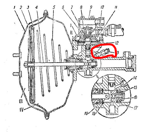

А вот такой вопрос ещё!Перепускной клапан на вакууме, его предназначение ? По своему виду он похож на штуцер тормозных цилиндров. При прокачке системы сам вакум не прокачивается случайно ?
Всё ещё впереди, надо только туда доехать!
Сообщения: 3061
Re: ТОРМОЗА
Конечно прокачивается. Это и есть штуцер для прокачки. С них и начинают.
