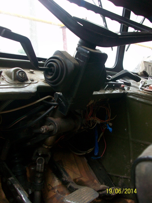

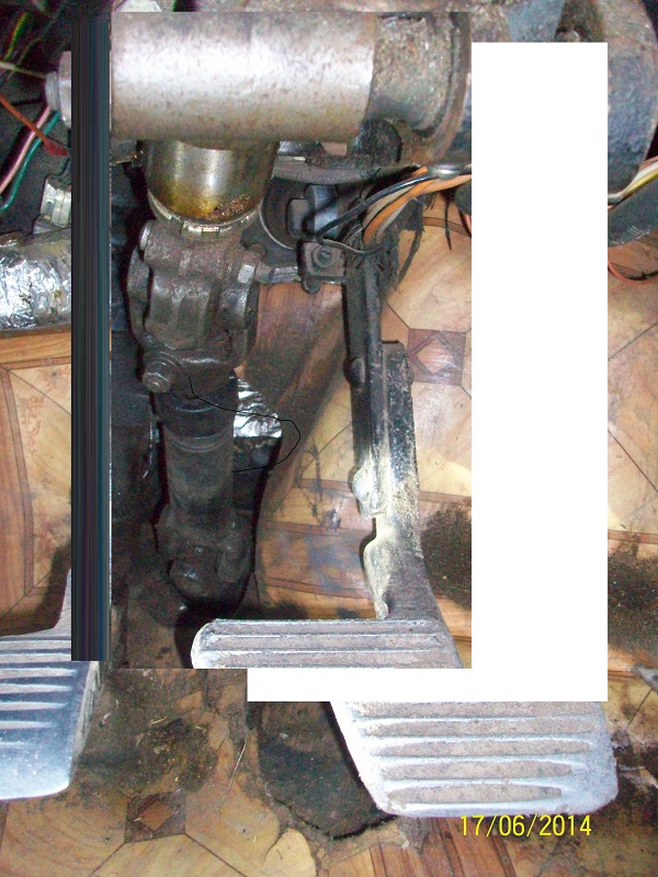

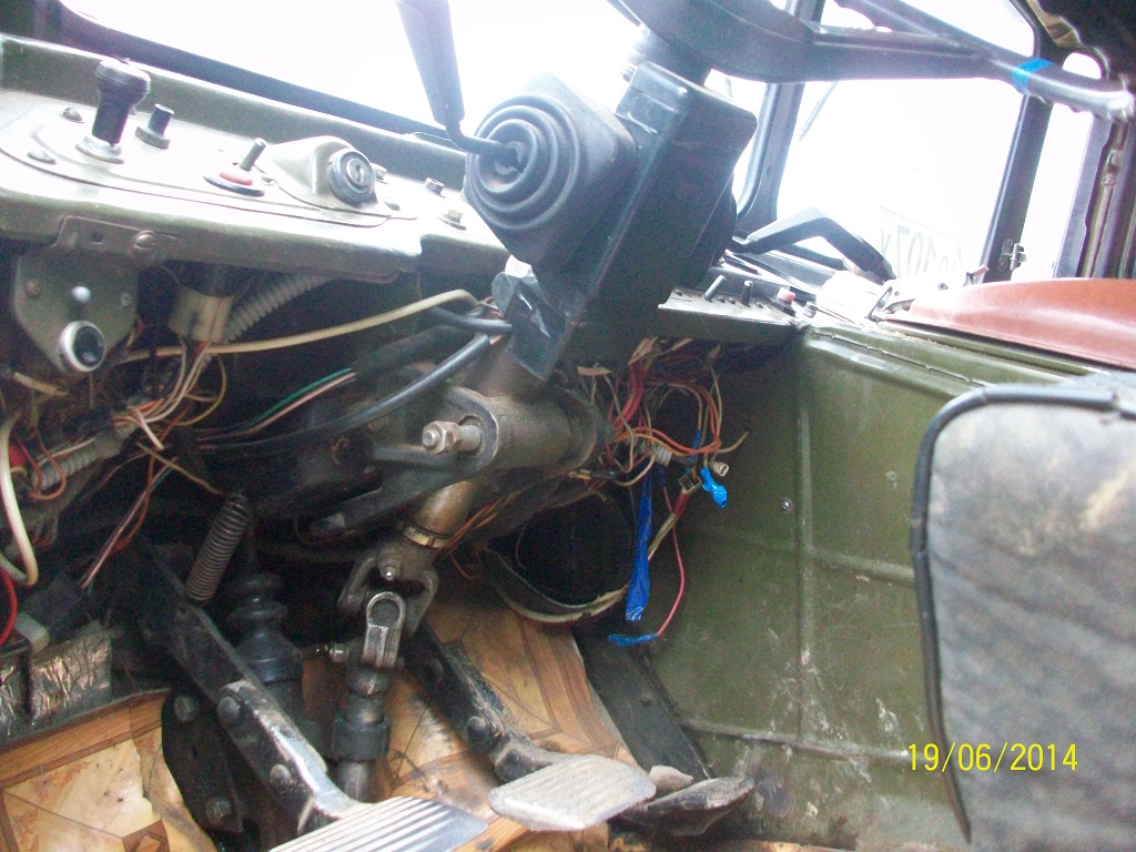

При поднятии кабины шток вылазит из шлицевого соединения.т.к само крепление руля намертво прикручено к панели.(это бывший хозяин так сделал.)как можно дело исправить?
- Сообщения: 1058
Re: Проблема со штоком руля
Сам рулевой кардан состоит из 2х крестовин.одна под рулем.вторая на гуре.руль пришлось закрепить намертво потому что изменен педальный узел:цилиндр сцепление от камаза.и кран тормозной камаз(паз)

Фото не получается пока выложить.не силен я в компе.пишет размер фото большой.

У меня вообще нет этого маятниково устройства.руль похоже с 52.или 53 прикрепен

Ни чего не понимаю
А общие виды есть?
Рулевая колонка к полу "прибита" и к приборной панели?
А общие виды есть?

Это что и от чего? Педали клёпаные,цилиндр сцепления я так понимаю вертикально стоит,колонка на жёсткой сцепке.Тебе однако желательно тупо весь узел поменять.

Стоит главный цилиндр сцепления от камаза.и тормозной кран с камаза.возможно все это помешает установке штатной колонке рулевой.придется как то удлинять шток этого кардана.проблема только в том что при опускании кабины приходится шток вставлять.а одному неудобно.благо что дизель.редко приходится кабину задирать

Такое впечатление , что к педальному узлу нового образца приделана верхняя часть рулевой колонки старого . Как идея попробовать часть рулевой от КамАЗ-6540. Но это чисто теоретически ,там шлицевая не известной мне длинны...

Как вариант найти длинное шлицевое соединение и вварить в рулевой кардан.
