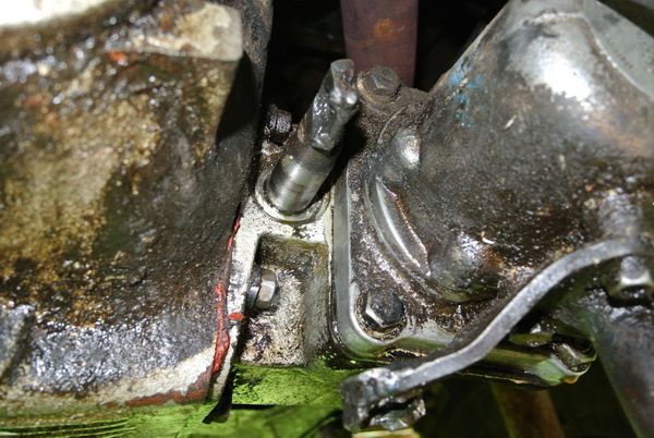

тягу скинул...полез искать гайку...не нашел ...
вот фото штока
- Вложения
- шток КОМа
- DSC_1525 мал.jpg (153.77 КБ) 1755 просмотров

с таким комом,тебе нужно так и делать как ты описывал,по другому никак,шток уплотняется резиновым колечком,которое вставляется в корпус кома,оно продаётся ,только нужно подбирать по диаметру штока,(в магазине где торгуют РТИ есть наборы разных диаметров

грустно...там пару гаек на КОМе совсем труднодоступные...

Там где это колечко, там у меня поджимающая гайка. Но суть не в этом, даже если все снимете выбивать это колечко все равно снаружи, так что если подлезть можно - выбивайте снаружи, забивая отвертку между внешним краем кольца и корпусом. А вот что взамен - это вопрос.
Re: подтекает из штока КОМа на КПП
avv писал(а):Там где это колечко, там у меня поджимающая гайка. Но суть не в этом, даже если все снимете выбивать это колечко все равно снаружи, так что если подлезть можно - выбивайте снаружи, забивая отвертку между внешним краем кольца и корпусом. А вот что взамен - это вопрос.
Кольцо стальное ? Надеть тонкую трубку из жести и малым током прихвалить с двух сторон к кольцу...Только не к штоку...Если не сильно засажена, то вылезет, потом просто отломить и на точиле поправить ...

насколько я понимаю - на штоке сальника - функцию сальника выполняет это колечко? т.е. искать нужно колечко? и где его можно найти?
avv писал(а):Там где это колечко, там у меня поджимающая гайка. .
мне так нельзя сделать? корпуса разные?
кольцо стальное, допустим я его вытащу - что дальше с ним делать? в любом случае нужно новое искать...
к тому же я кольцо не смогу вытащить наружу....см. фото - там же на конце штока крепление к рычагу ...
