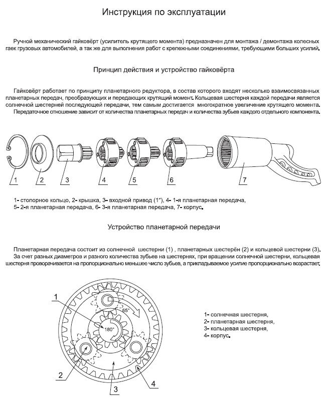

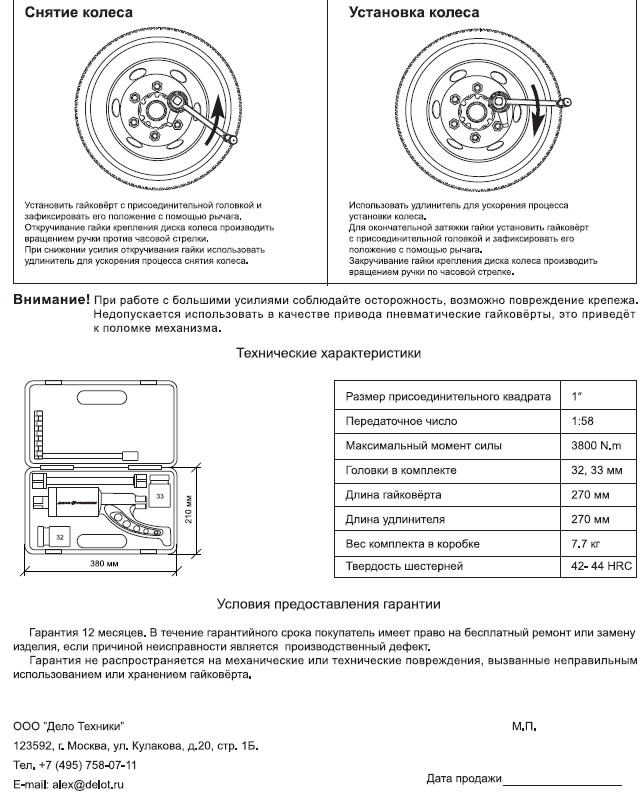

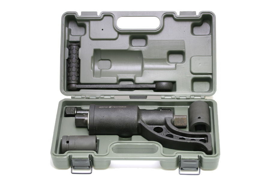

Да, про гнутый ломик и мясорубку тут верно подметили, на днях прикупил я мясорубку и тут же отправился скручивать футорки, на которых до этого я срезал гайки автогеном (тоже зря конечно с автогеном..)... Футорки не скручивались лом гнулся... а с мясорубкой, сначала направление перепутал, эти футорки ещё и закрутил на 1/4 оборота потом разобрался, срываются и идут как по маслу, всем рекомендую мясорубку. Моя 1800 стоила, в удобном чемодане из толстой пластмассы.

Усилитель крутящего момента это вещь, вот только вещь не может стоит 1800,
народ таких уже по 2-3 поменял, а хороший стоит от 12-20, но опять же потерять жалко будет.
зато хоть какаято уверенность что он после первого же колеса не сьест все зубья с превратится в кусок мусора.

Petrov_kamensk писал(а):Усилитель крутящего момента это вещь, вот только вещь не может стоит 1800,
в Москве вон вообще за 1500. А так, я когда брал смотрю всегда, чтоб не сыромятина. А тут в паспорте даже твёрдость узлов указана. + гарантия полгода, так что я спокоен.
Хороший 12-20!? это т.р.?? Я лучше донора ГАЗ-66 прикуплю ещё одного за эти бабки
народ таких уже по 2-3 поменял, а хороший стоит от 12-20.
Все правильно. Для крупного АТП или для грузового шиномонтажа за 20тыр, а для себя и за 1500 хватит. У меня например электрические ножницы по металлу, дешевые китайские, лет 10 служат. Пару раз в год по полчаса.
