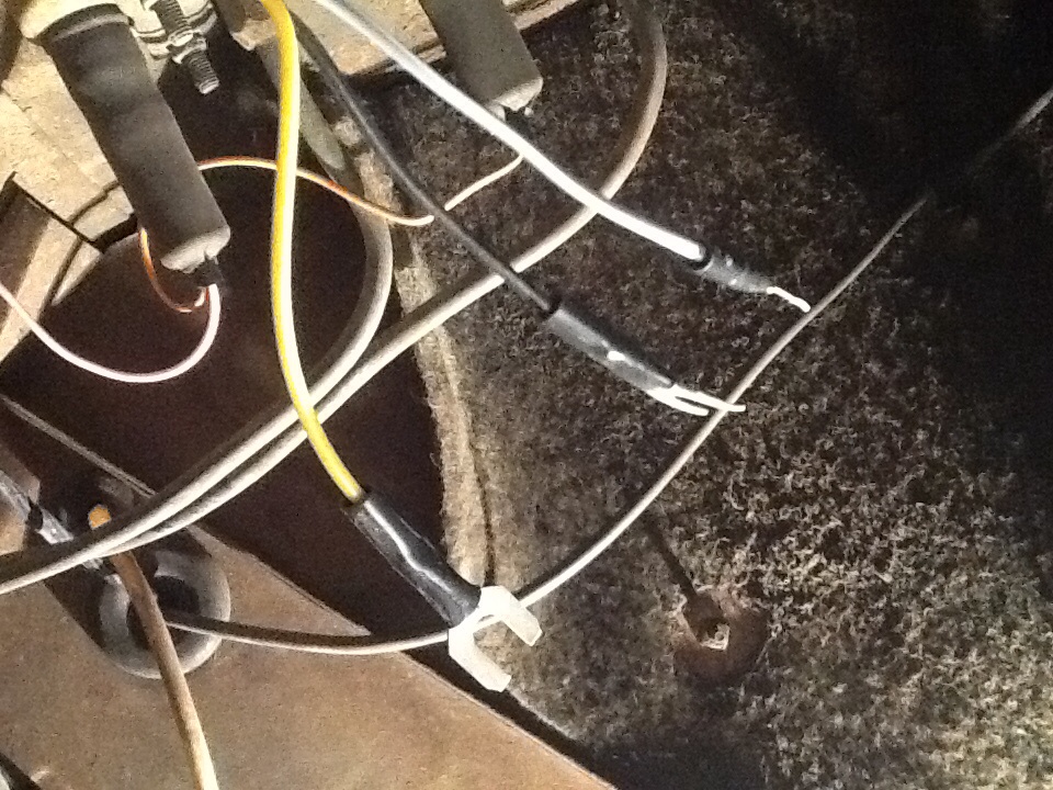

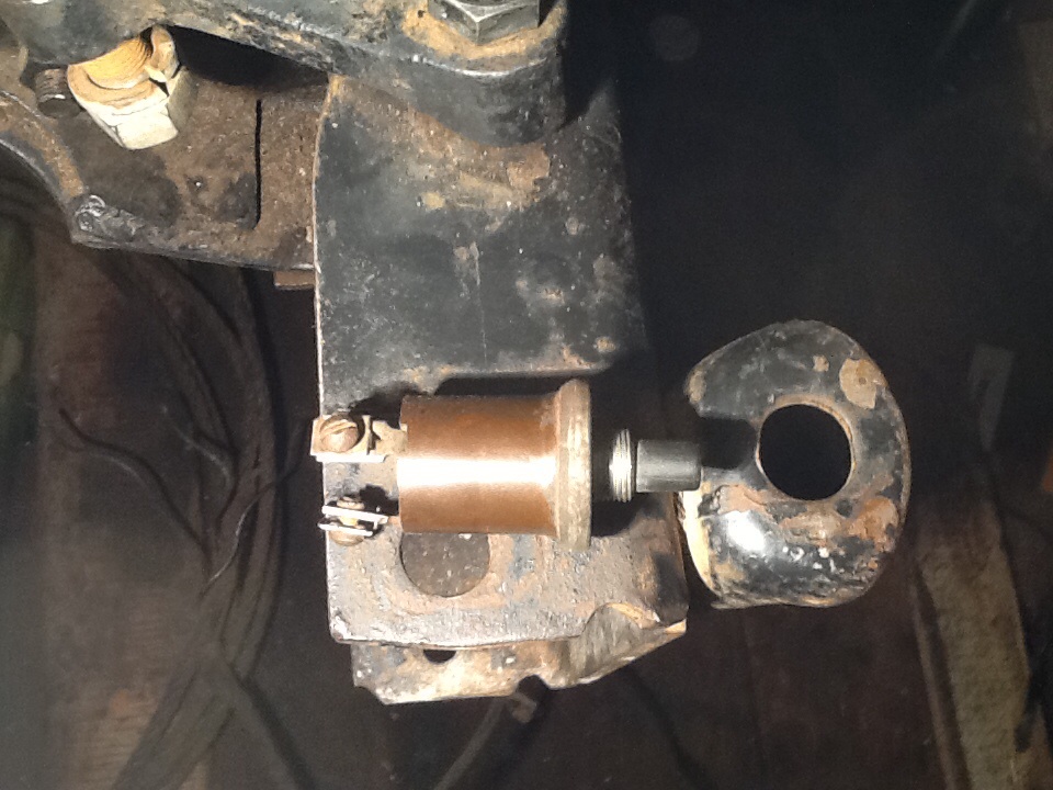

Мужики, как правильно подключить этот сигнализатор??? Там три провода и три контакта (на нем самом).

Re: Вопрос по Сигнализатору неисправности гидропривода тормо
Электросхема рисунок 56.
Позиция 61. Выключатель проверки сигнализаторов (нормально разомкнутый)
Всё равно как ты подключишь его. Он замыкает все три контакта (подавая ноль на контрольные лампы) поз 58, 59.
Проверяй (прозванивай чёрный(другой конец провода) должен быть приболчен на корпус (минус)
Если подать минус на два (вместе или каждый по очереди) других провода, то загорятся (вместе или по очереди соответственно) контрольные лампы поз. 58, 59. При условии, естественно, что на них с предохранителя поз. 22 будет поступать плюс.
Эта кнопка (поз.61) имитирует аварию, т.к. датчики тоже нормально разомкнутые, а плюс на контрольные лампы подаётся постоянно.
