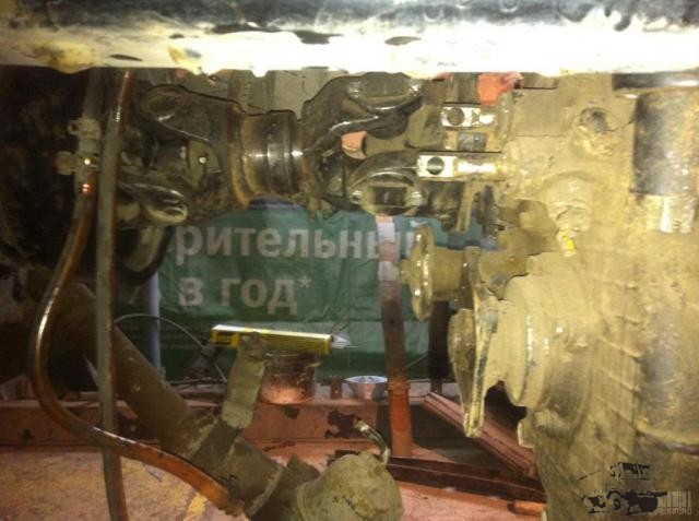

А что за токовище тавров по пузом? Это кто?

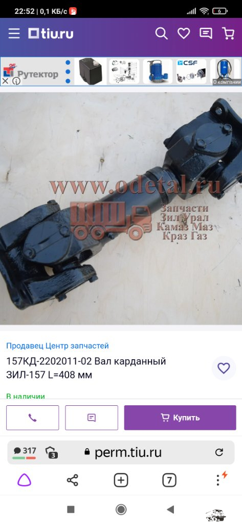

Так укоротить кардан не проблема. Проделывалось не раз на разных авто. Дело в том, что после сложения длин фланцев с крестовинами и бесшлицевой частью вала вилки, для шлицевой части уже длины не хватает. Сейчас под рукой вала нет, наглядно не показать. Собственно, длина фланца крестовины и вилки со стороны трубы см 10, длина фланца крестовины и вилки с шлицевым валом до самих шлицев см 16. Соответственно как то нужно уменьшить расстояние между вилкой и шлицами фактически до 0
советуюсь про кардан.
В таком случае,имеет смысл применить шлицевую подобного типа,с последующей подрезкой оной.

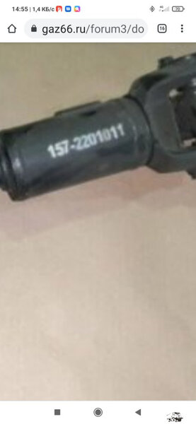

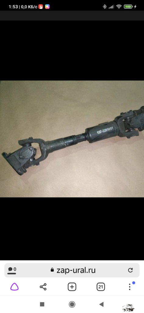

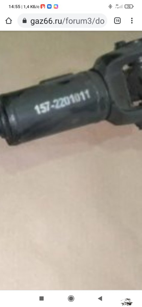

Чем то напоминает валы 157 зила. Вполне может быть. Только трубы останется срастить вилку и шлицевую. Спасибо, натолкнули на мысль
Это 157 и есть.

kolinz писал(а):[post]420393[/post] В таком случае,имеет смысл применить шлицевую подобного типа,с последующей подрезкой оной
интересно,как долго эта шлицевая проходит .
у нас режут на джипы(прадики,80 тки,сафарики) шлицевые от карданов 66 того,вваривают а тут на фото -похоже шлицевая с уаза что ли.от хорошего рывка свернуть -нефиг делать,думаю.
Угу.Шлицевая с УАЗ 157.
