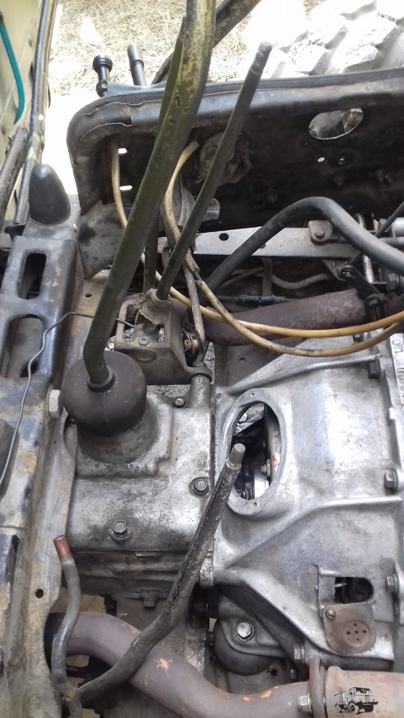

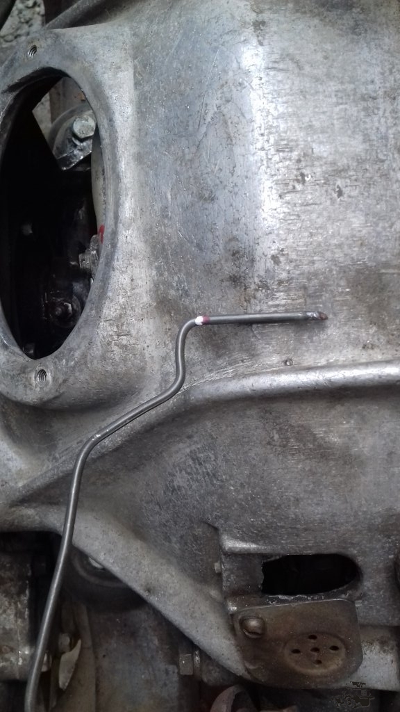

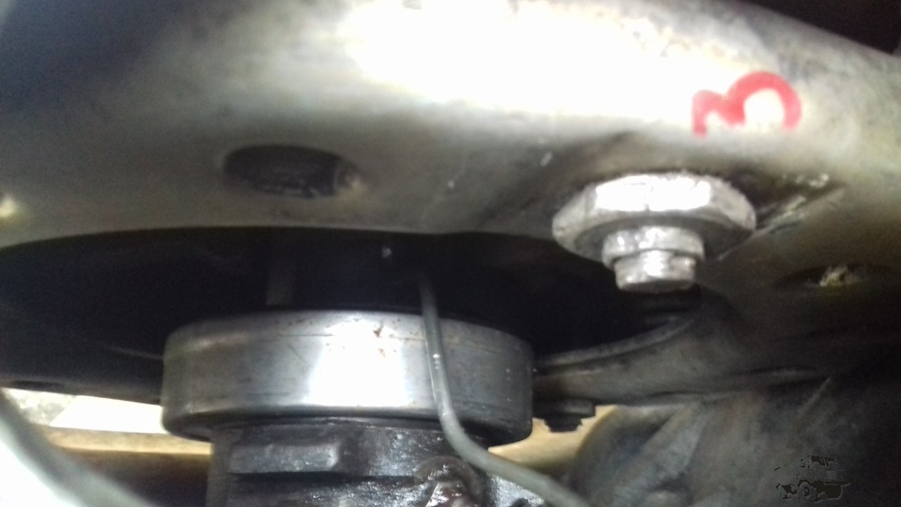

Опыт приходит не сразу) может кому нибудь пригодиться. перебирая двигатель за одно поменяли диск сцепления и выжимной. При первом движении выяснилось, что машина трогается рывками. Почитав форум понял, что проблема скорее всего в разном расстоянии лапок корзины и их надо регулировать. По книжке расстояние от лапок до диска сцепления должно быть 42.5 мм. Регулировал не снимая кпп. Открутил полик рычагов кабины и отвел его в сторону (4 болта, ручка крана баков, провода массы ). Открыл овальный лючок колокола, снял шток рабочего цилиндра и вилку, отвел назад выжимной. Далее взял проволоку и выгнул ее по месту, сделал на ней отметку 42.5 мм. Этой проволокой-щупом проверил расстояние от лапок до диска (кривой в помошь), оно у меня гуляло и было в районе 37 мм. Ключом на 22 сделал требуемое расстояние: закручивая гайку лапки - увеличиваем расстояние, откручивая оно уменьшается. Керним гайки и собираем, проверяем. Моей шишки помогло.

yasros писал(а):Опыт приходит не сразу) может кому нибудь пригодиться. перебирая двигатель за одно поменяли диск сцепления и выжимной. При первом движении выяснилось, что машина трогается рывками. Почитав форум понял, что проблема скорее всего в разном расстоянии лапок корзины и их надо регулировать. По книжке расстояние от лапок до диска сцепления должно быть 42.5 мм. Регулировал не снимая кпп. Открутил полик рычагов кабины и отвел его в сторону (4 болта, ручка крана баков, провода массы ). Открыл овальный лючок колокола, снял шток рабочего цилиндра и вилку, отвел назад выжимной. Далее взял проволоку и выгнул ее по месту, сделал на ней отметку 42.5 мм. Этой проволокой-щупом проверил расстояние от лапок до диска (кривой в помошь), оно у меня гуляло и было в районе 37 мм. Ключом на 22 сделал требуемое расстояние: закручивая гайку лапки - увеличиваем расстояние, откручивая оно уменьшается. Керним гайки и собираем, проверяем. Моей шишки помогло.
Регулировка будет точнее, если измерять зазор между выжимным и лапками при помощи щупа, не вынимая вилку.

Там места очень мало для манипуляций, вилка мешает добраться до лапок и подсунуть проволоку. По хорошему конечно правильнее при замене все это хозяйство сразу настроить, или кпп снимать заново. Лепестковая тоже отличное решение. В моем случае - лень меня победила, сделал по месту) рывки при трогании ушли, машина начинает движение плавно

Можно и не снимать полик. Обтачиваешь ключ19. Вытаскиваешь вилку,если нет тряпки на этом окошке,через это окошко регулируем.

yasros писал(а):[post]385379[/post] Открыл овальный лючок колокола, снял шток рабочего цилиндра и вилку, отвел назад выжимной.
А через нижний люк колокола не легче?
Регулировка лапок корзины
Снизу доступа нет, мешает поперечина рамы.
