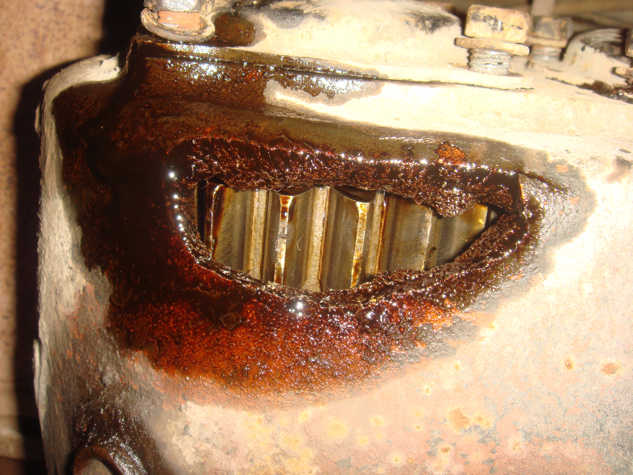

Добрый день одноклубники, сегодня вернулся с дачи с проблемой в раздатке, приехал два дня назад к себе на дачу развернулся по целине и встал у гаража, сегодня прогрел начал трогаться и и удар в районе коробки, выбило передачу, машина стояла на пониженной передаче, полный привод, втыкаю повторно опять вышибает, включил прямую передачу нормально выехал, но стали слышны хрусты в коробке, посмотрел и увидел дыру в раздатке и вытекает масло, подзаклеел дыру скотчем и до дома доехал на 2 передаче, посторонних шумов не было слышно. Подскажите что могло в раздатке так шибануть что картер пробило.

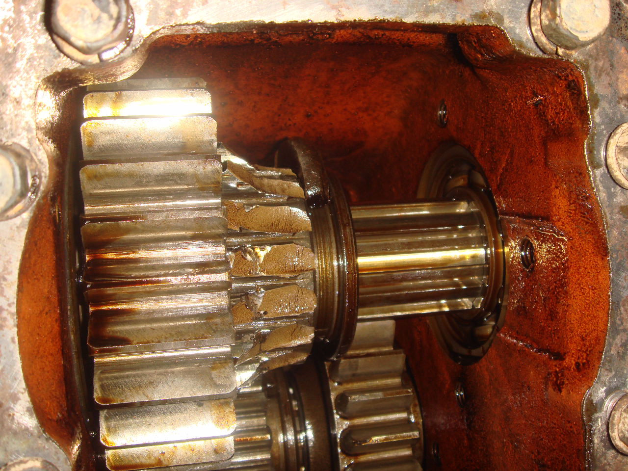

Корпусу конец и его ремонт бессмыслен в наше время проще действительно за 15-ку новую взять если есть. По поводу гадания причины, так то единственное что может быть это рассыпался подшипник и шарик попал между шестерней и корпусом а так если бы зуб скололся то он более плоский хотя тоже вариант. На картинке видно что там все просто

подшипник на пром валу высыпался...при движении взад шарики попадают междукорпусом и нижним валом переднего моста и "хрясь"кусок раздатки выламывает.

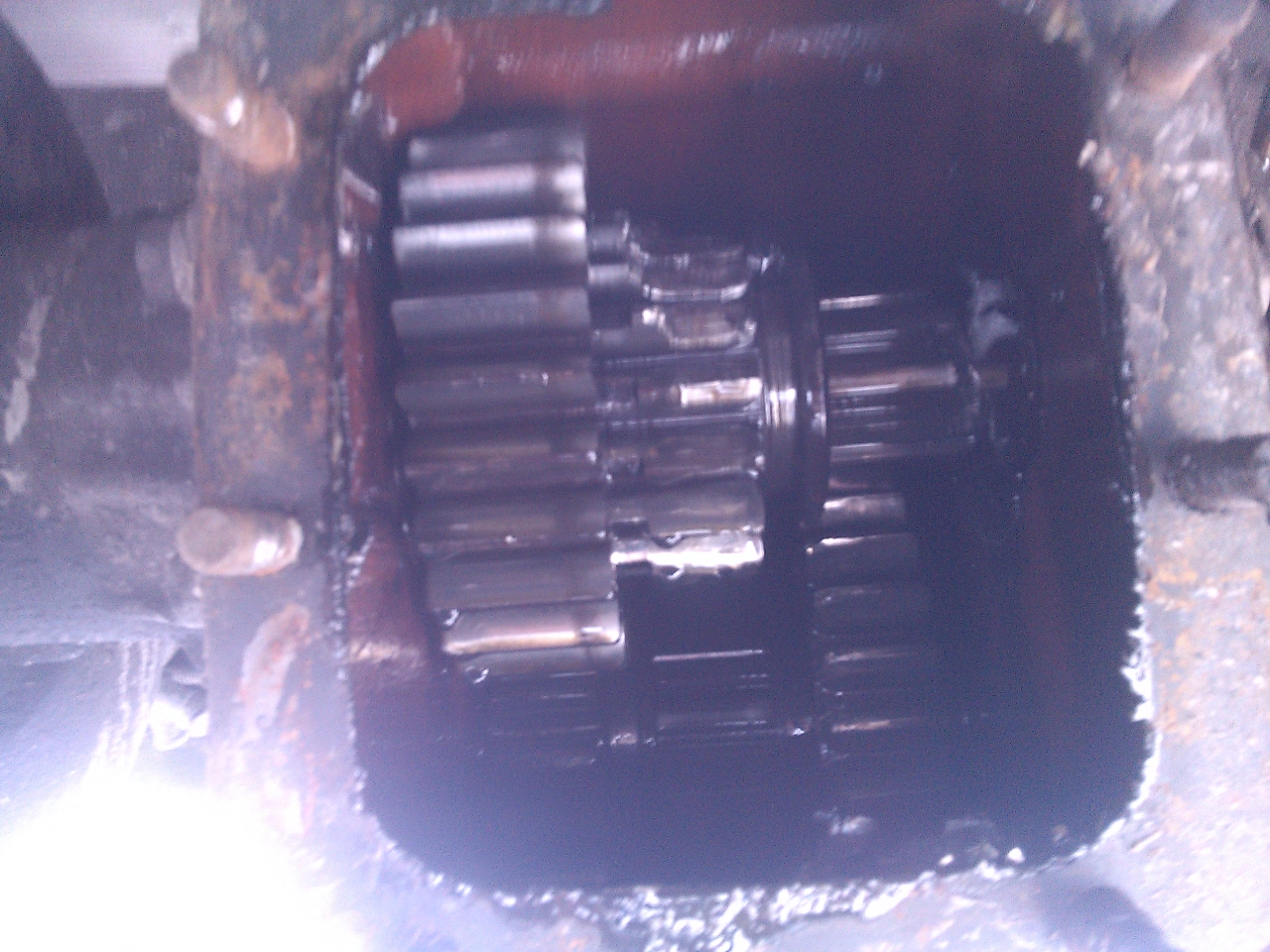

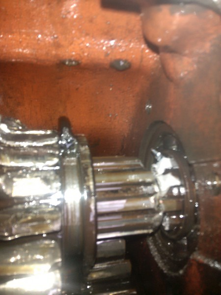

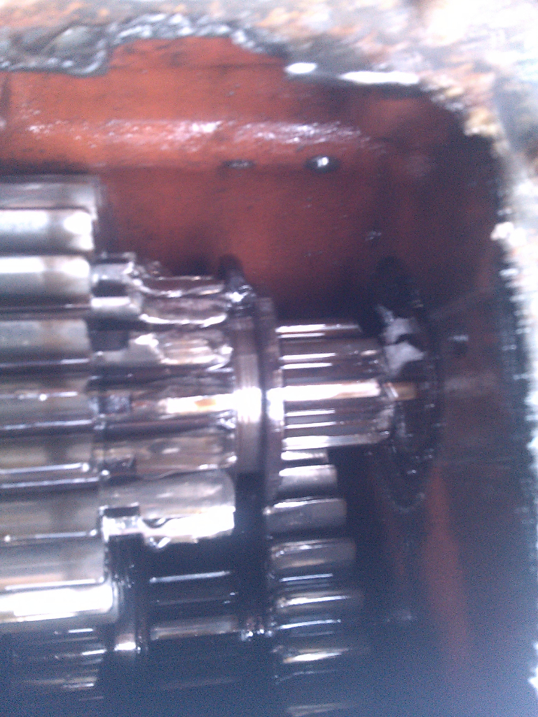

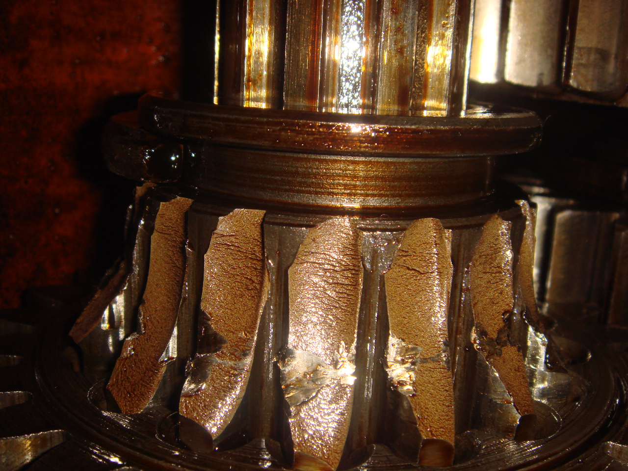

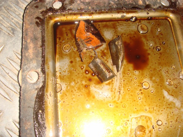

Вскрытие показала что подшипники все целые, а на первичном валу шестерню всю выкрошило, каким то образом произошло переключение шестерен в неверном порядке
Пробило шестерней раздатку
может на ходу понижайку переключал ? Не полностью остановившись .

Хорошо,что первичный вал несломало.
У меня в январе тоже развалилась рк,только корпус цел,на шестерни все зубья слизало и вал пополам

А если корпус раздатки переварить так, что бы место для зубов и шариков появилось?
- Niksonbig
- Сообщения: 85
- Зарегистрирован: 21 ноя 2014, 21:12
- Модель: ГАЗ-66-04
- Откуда: Екатетеринбург
ломает только при неверном переключении, надо над этим работать, чтобы исключить эту возможность, а поддон под шарики и зубы сломанные не поможет.
