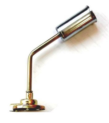

- Борисыч
- Сообщения: 838
- Откуда: Нарьян-Мар
Re: Как звучит самоблок?
там газа-то нужен балончик, и горелка простецкая, все в туристическо-походных магазинах есть
не раз ещё пригодится...

- UAZMETALL
- Сообщения: 698
Борисыч писал(а):там газа-то нужен балончик, и горелка простецкая, все в туристическо-походных магазинах есть
Ну да. горелка есть аналогичная. газ кончился. весь в пикнике трехдневном израсходовали. куплю баллончиков с газом и буду греть, конечно.
С уважением, Дмитрий.
