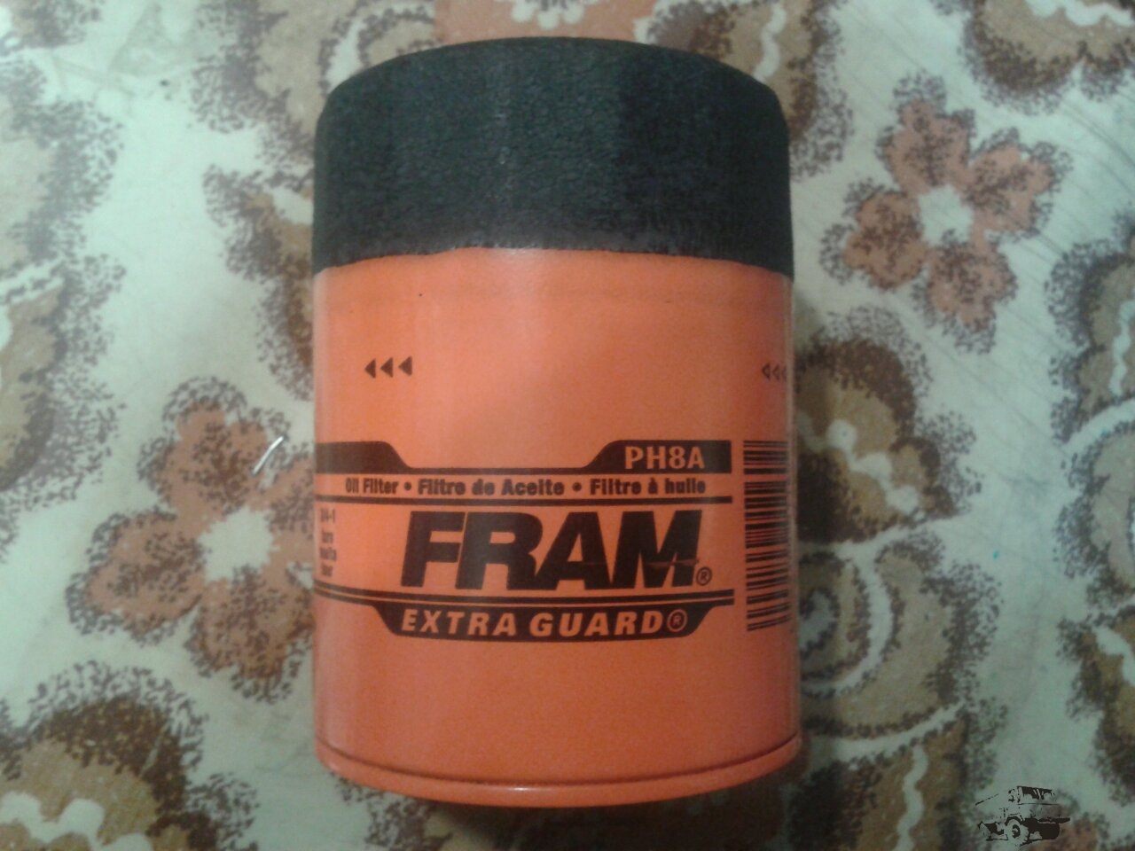

День добрый! Беда также поставил кронштейн с теплообменником и давление максимум 2,5кг ,крутил редукционный и даже снимал смотрел на дефекты,визуально всё в норме и фильтр менял и ТРК чешская,а давления

а фильтры одинаковые, может фильтр садит давление? А направление фильтрации?

Фильтр менял,разве на 245 есть варианты направления потока масла)))

Если фильтра разные : ?: ,где искать в маркеровке посох???
