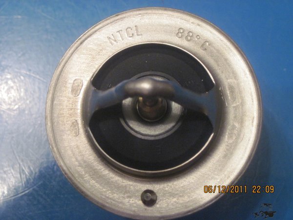

Подскажите незнающему - в чем дело? Еще когда перегонял свежекупленный газик, обратил внимание на низкую температуру охлаждающей жидкости - за 90 км пробега она не поднялась выше 60 градусов. Сейчас, в преддверии наступающих холодов захотел поменять антифриз, заодно промыть систему охлаждения. Сейчас там залит зеленый антифриз и достаточно много ржавого налета - он не прикипел, снимается рукой, а после поездки в радиаторе антифриз ржавого цвета.
Сейчас на коротких поездках температура выше 40 не поднимается, стало быть все идет по большому контуру. Купил термостат на 87 градусов, кинул в горячую воду - при 85 он не открывался. Достал старый термостат - он был закрыт, поставил новый, завел. Никаких изменений - за 30 минут езды на средних оборотах температура едва дошла до 40 градусов, верхний патрубок радиатора теплый, антифриз в радиаторе взбаламучен. Может, есть какие-то хитрости при смене термостата, о которых я не знаю? Может, дело не в термостате а, например, в помпе?

Тарелку термостата обмотай ФУМ лентой,чтоб в корпусе не болтался.Когда будешь мотать,смотри чтоб пароотводный клапан не перекрыло,иначе закипишь.

Неужели через седло термостата идет такой мощный поток? Старый термостат, кстати, там очень плотно сидел - я с трудом его извлек не ломая.

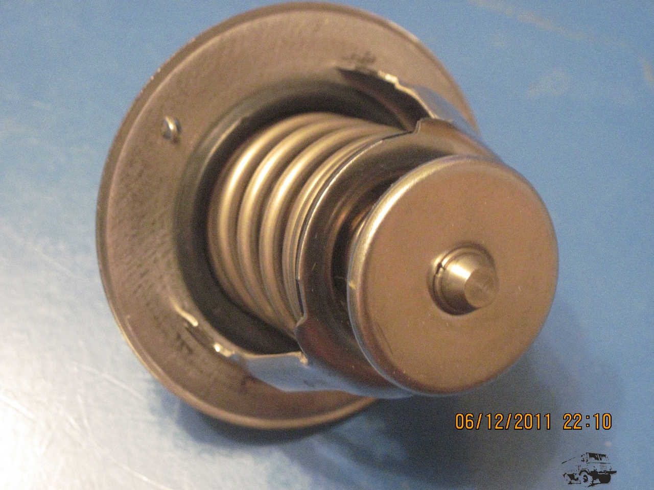

Обычно,если в клапане термостата зазор с волос,то тепла уже нет,а в ММЗ он обычно с большим зазором болтается. Такой термостат допиливал,тепло держит очень хорошо.

Тарелку на миллиметр обтачивал,пароотводный клапан переворачивал и с родного термостата тарелку малого круга переставлял.Работы на десять минут.

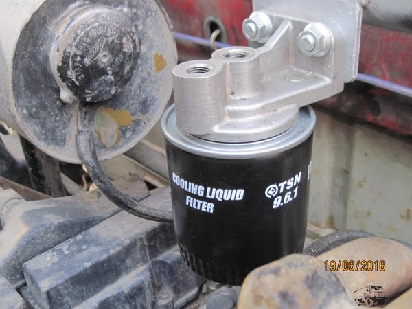

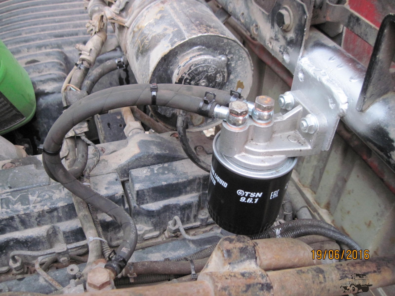

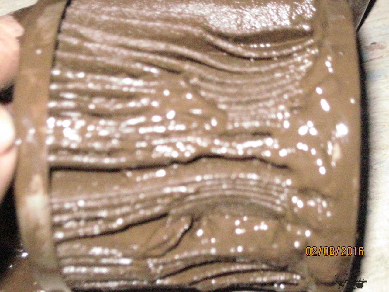

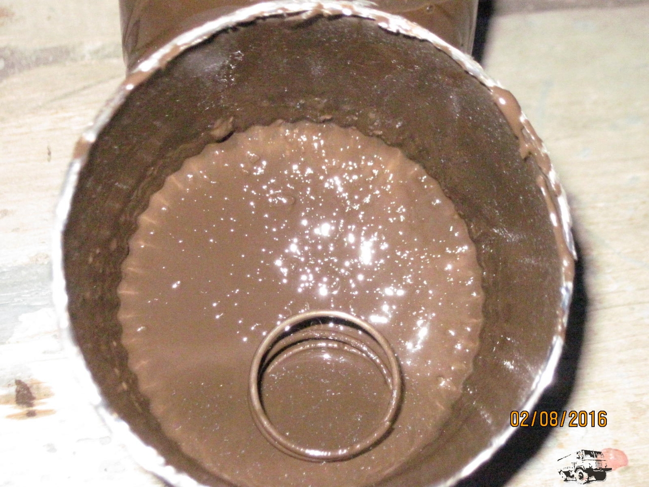

Ну и на тему ржавого антифриза.Собрал такой фильтр: стоит правда на мазе.Так работает:

От чего держатель фильтра?

Топливный 245 Е2. Штуцер переточен под резьбу фильтра.Теоретически сам фильтр с камаза,наверное существует штатный держатель под него.

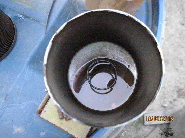

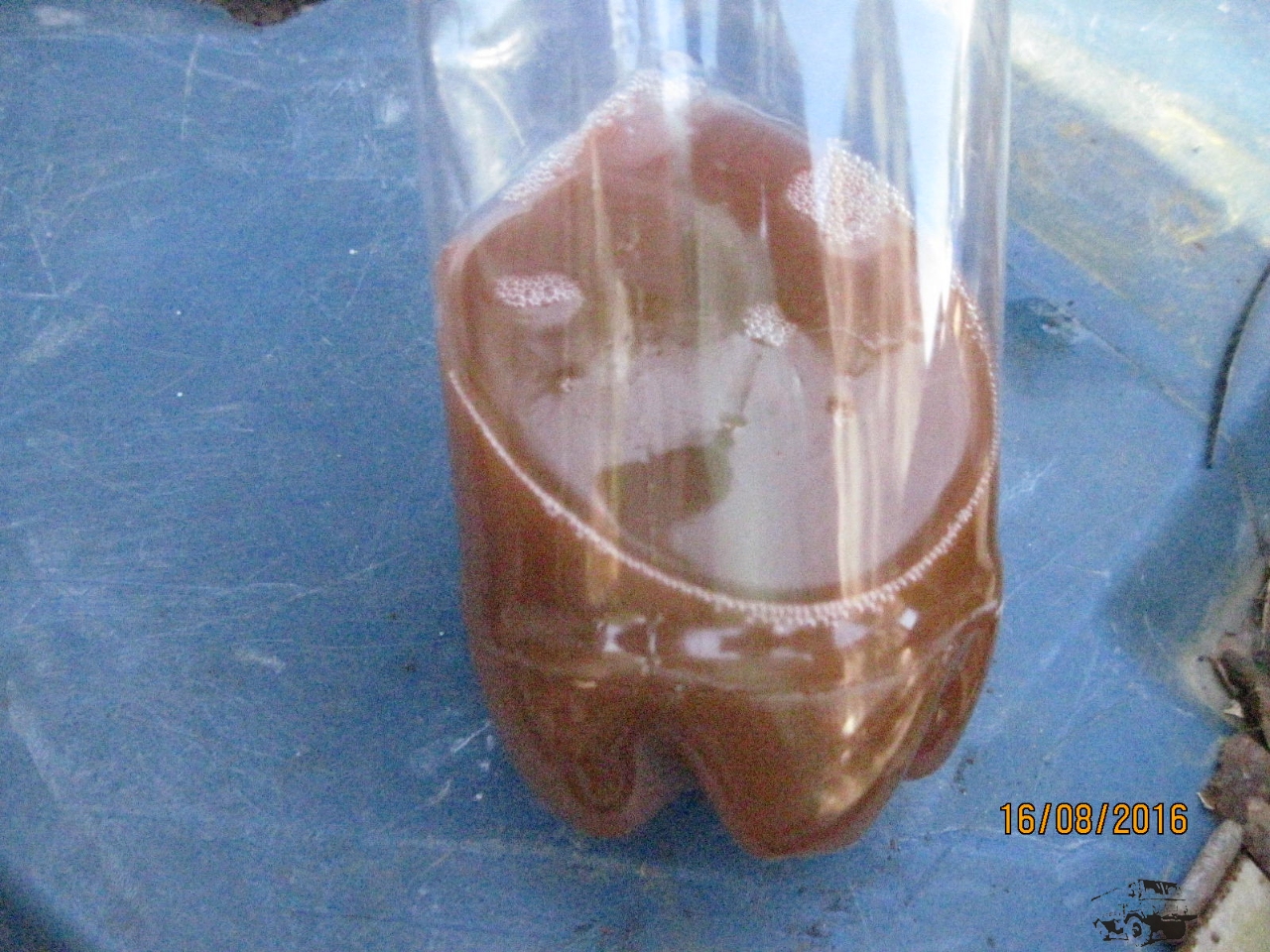

Так выглядит слитое с фильтра: пробег 5 тыс,но забило его наверное за тысячу. В системе антифриз красного цвета.

В пароотводную трубку.В газоне надо смотреть откуда запитаться,не знаком я с газоновским охлаждением.

Где лучше сделать врезку на фильтр?
Машина до меня все 30 лет на воде ездила. Как тосол не начну сливать - сначала идет коричневая срань с водой, потом тосол.

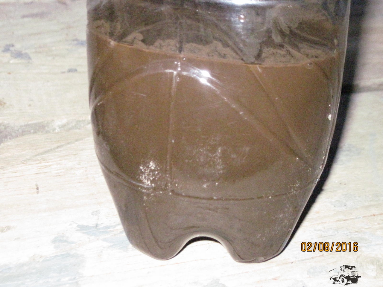

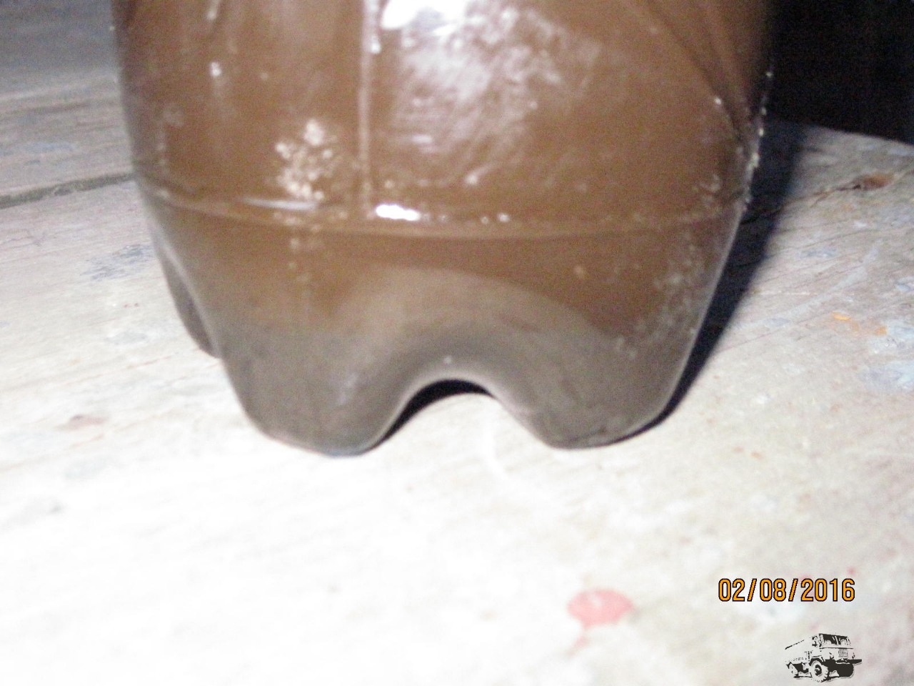

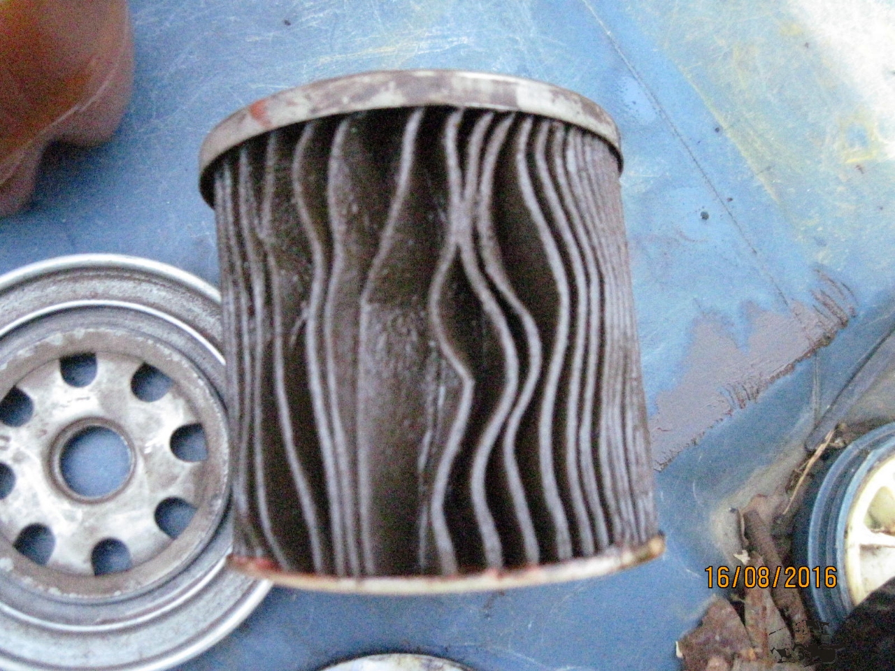

Вот следующий фильтр,замена опять через пять тысяч. В общем прогресс на лицо,в отстойнике фильтра,в основном,что то типа песка.
