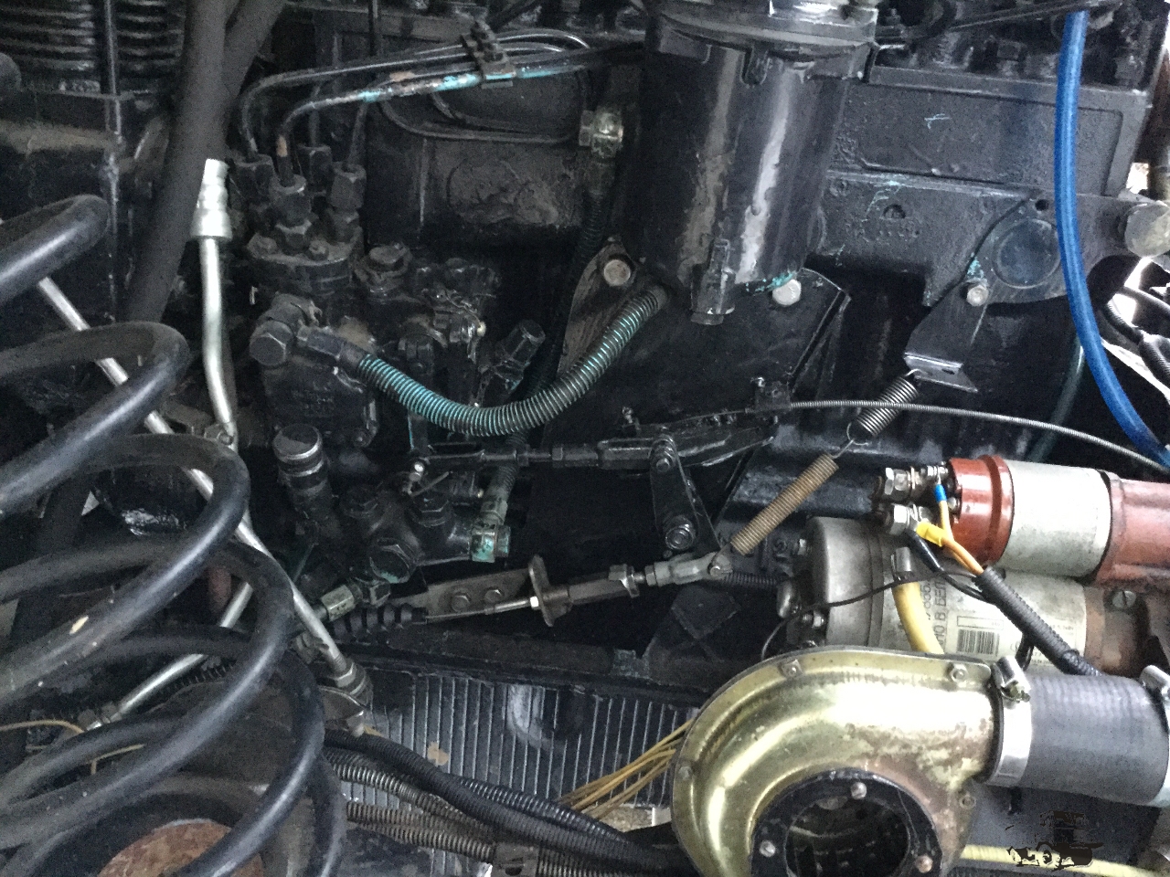

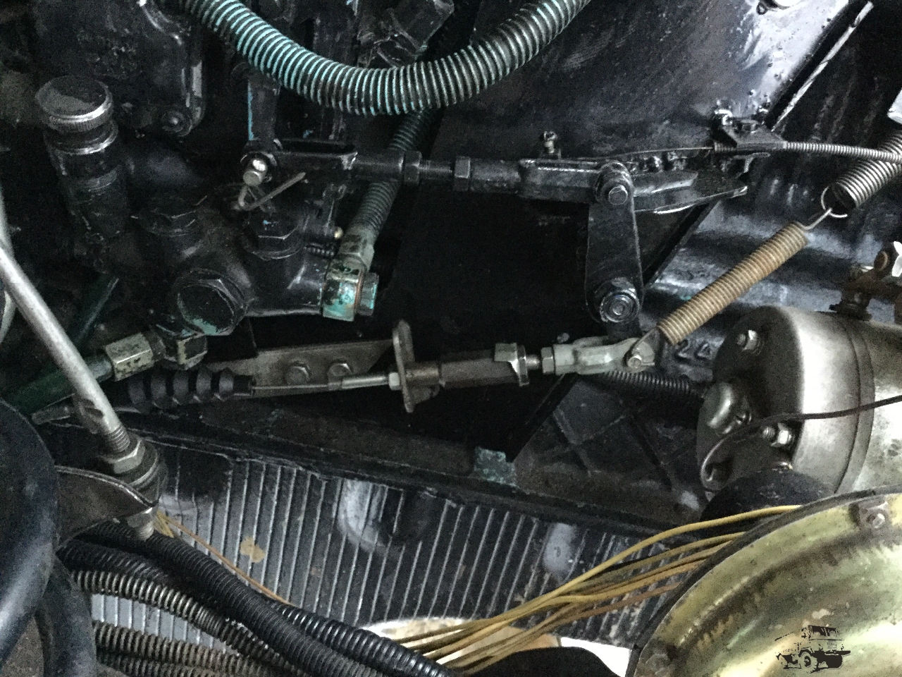

http://s020.radikal.ru/i706/1410/7b/b386d7a2295b.jpg
Штатные тросики оставлены. Газ с одной стороны коромысла , потсос на другую сторону коромысла становится глушилкой.

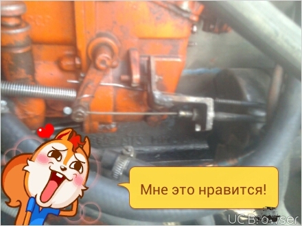

как сделать газульку
Сообщение Колыма1 »
Я недавно переделал на импортную педаль с тросом. Очень приятно после родных кулис и после купания не примерзает , у нас сейчас морозы -16 нормально работает, сегодня переглнял. Рекомендую.

Колыма1
Сообщения: 38
Зарегистрирован: 08 ноя 2016, 12:49
Откуда: Магадан
Сообщение Колыма1 »
Ща ночь у нас , завтра покажу.
И в плане глушилку переделать , вот она зараза после купания замерзает, совдеп одним словом.

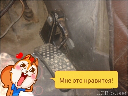

Колыма1
Сообщения: 38
Откуда: Магадан
Сообщение Колыма1 »

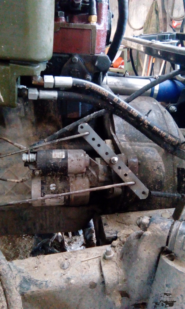

Педаль
Педаль
Вот такая газуля , от какого япона не в курсе.

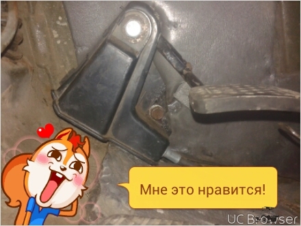

Колыма1
Сообщения: 38
Откуда: Магадан
Сообщение Колыма1 »

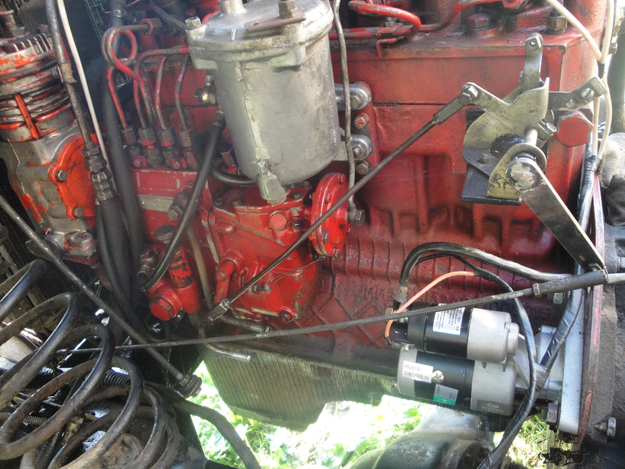

Крепление
Крепление
Крепление

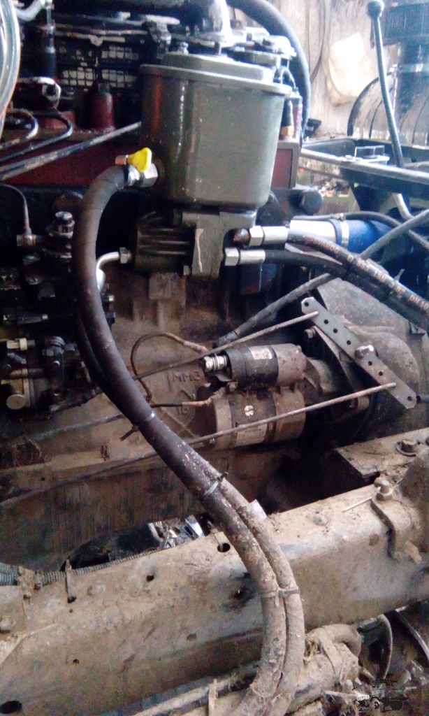

Оно же
Оно же
Еще

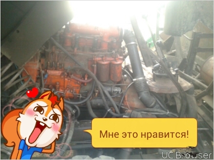

Общий вид
Общий вид

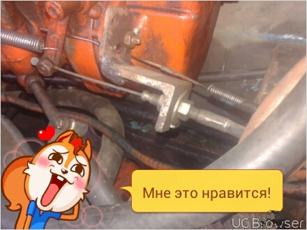

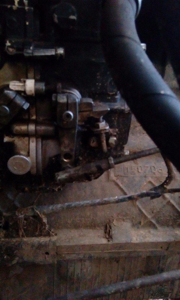

Сообщение samsamych »
Для такого насоса сделал так

Сообщение IVAN 37 »
На последней машине с однорычажным ТНВД я приспособил с небольшой доработкой газульку с бензинового мотора.Холостой ход и останов двигателя происходит за счет тросика жалюзей ГАЗ 53 установленного на полике.
