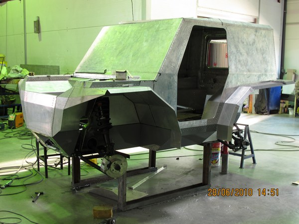

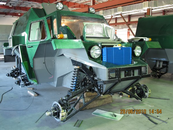

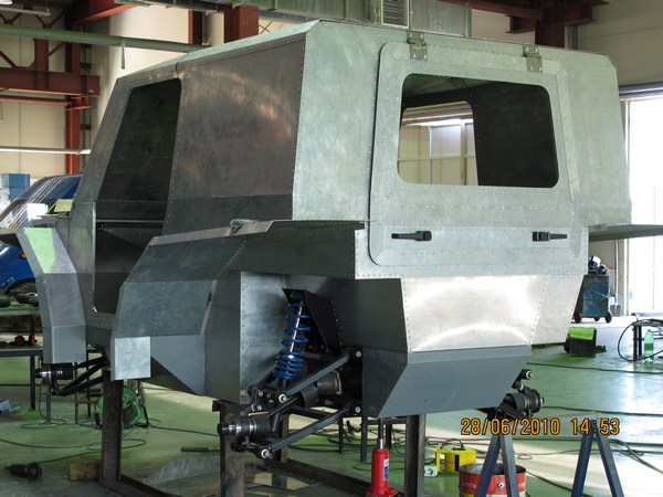

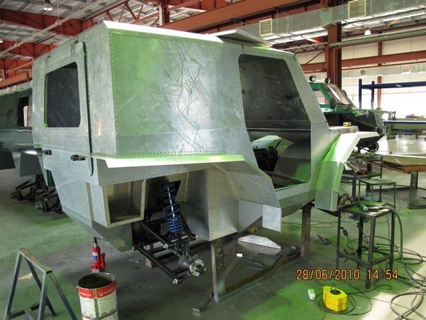

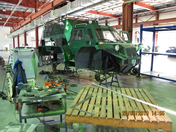

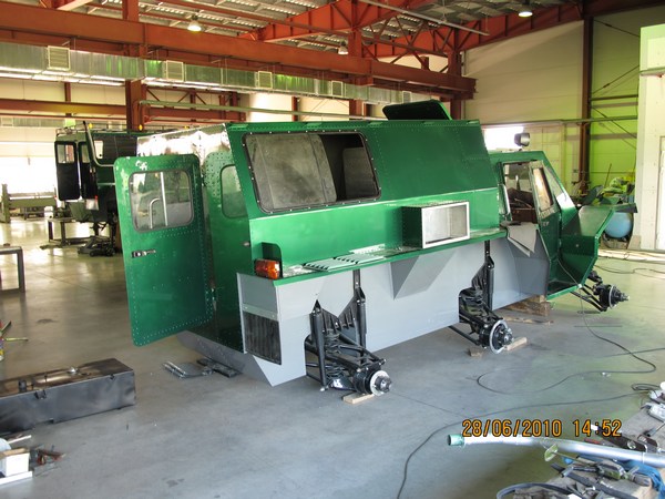

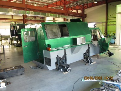

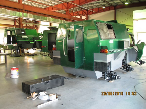

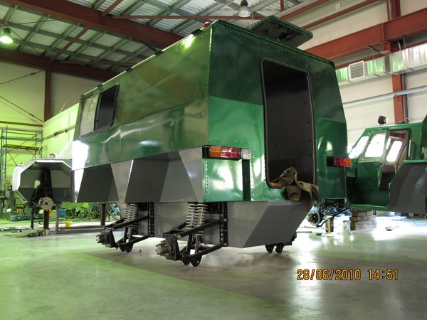

Немного о работе
почти готовый вездеход Атлант

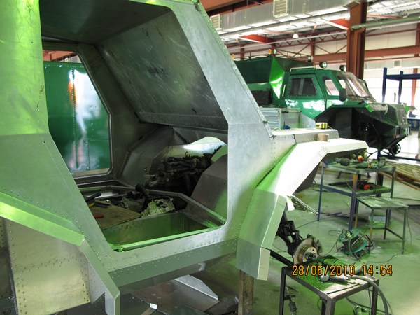

в работе лодка для Атланта
прицеп к вездеходу Атлант
лёгкий плавающий автомобильчик, пока усл. назвали Вымпел-мини))

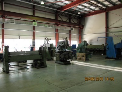

comandor
Сообщения: 3513
Зарегистрирован: 17 мар 2005, 11:27
Откуда: Смоленск
Re: Моя работа в НПО Вымпел. Строительство снегоболотоходов.
Сообщение comandor »

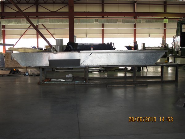

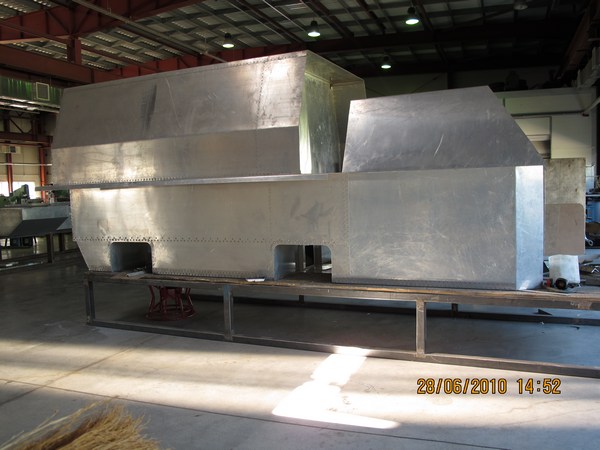

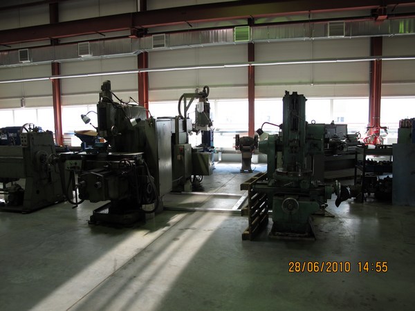

Наше ателье :D
Заложена новая лодка для вездехода Вымпел

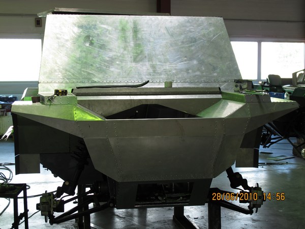

comandor
Сообщения: 3513
Откуда: Смоленск
Вот как-то так

Сообщения: 6922
Клёпанный аллюминий на каркасе ? Из чего каркас ? Лодка герметичная ?
