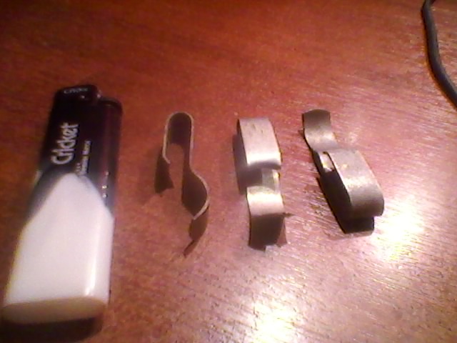

скобы для крепежа выглядят так Для грузовика они побольше.

Дружище, я знаю, как выглядят скобы. Только вот меня интересует балансировка шишиговских колес. На маленькую машину я отдам в шиномонтаж и там сделают, хорошо и недорого. Незачем самому возиться. А вот шишиговское не возьмут. Мне даже камеру отказались клеить. Мол, ты вытащи камеру, надуй-а то у нас места нет, найди дырку, и мы тогда заклеим... Так вот, я не уверен, что обычные скобы выдержат, когда колесо сдуто до 0.3 и продираешься по болоту, с бревнами и булыжниками. После таких моционов подножки рихтовать я наловчился легко и непринужденно, монтировкой и кувалдочкой, а порваный металл защиты подкачки завариваю в гараже. А вот искать оторванные грузики в болоте- это металлоискатель нужен.

Дмитрий 33071.... писал(а):скобы для крепежа выглядят так Для грузовика они побольше.
А еще бывают самоклеющиеся грузы весом 200 грамм, это так для общего развития

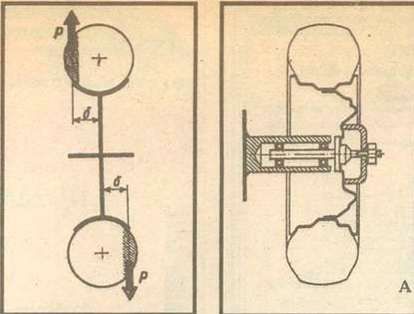

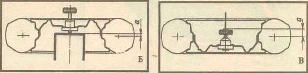

- Вложения
- когда небыло мобильников и шиномонтажей..
- balans-koles-1_result.jpg (20.19 КБ) 837 просмотров
- из старой книги.
- balans-koles-2_result.jpg (23.62 КБ) 921 просмотр
