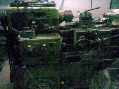

Re: токари есть ?
вот мой ветеран-хотели в чермет сдать! максимум от уаза барабан точил. переделал на 220в.даже зимой в мороз работал!!!
