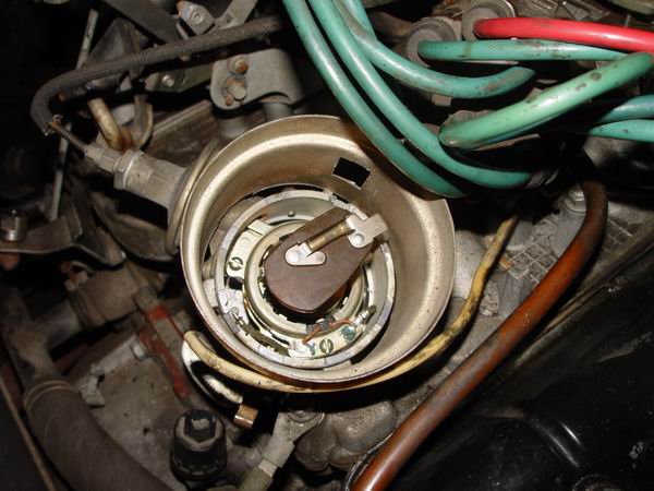

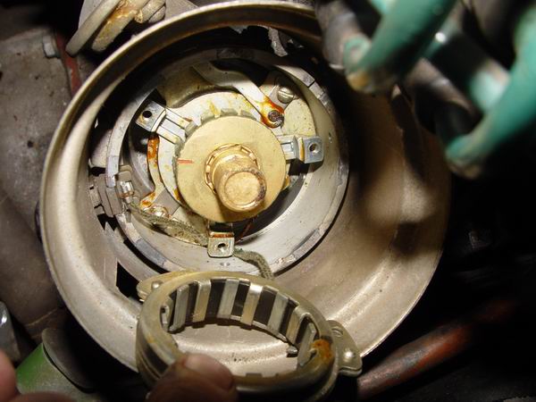

Выставь +4 на маховике,потом совмести 2 риски в распределителе(одна риска видна у тебя на фото,а на маховике есть лючок справа.)
тел. 8-905-779-80-один2 Алексей

Re: Помогите ! Немогу настроить двигатель.
+4 на маховике и +2 риски ставил, и так езжу
