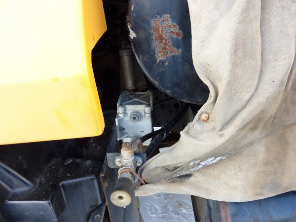

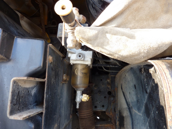

Купил камаза, там сразу фильтр стоит с завода сказали! отфотаю скоро, как раз сепар с подогревом стоит.

вот сразу с завода стоит
