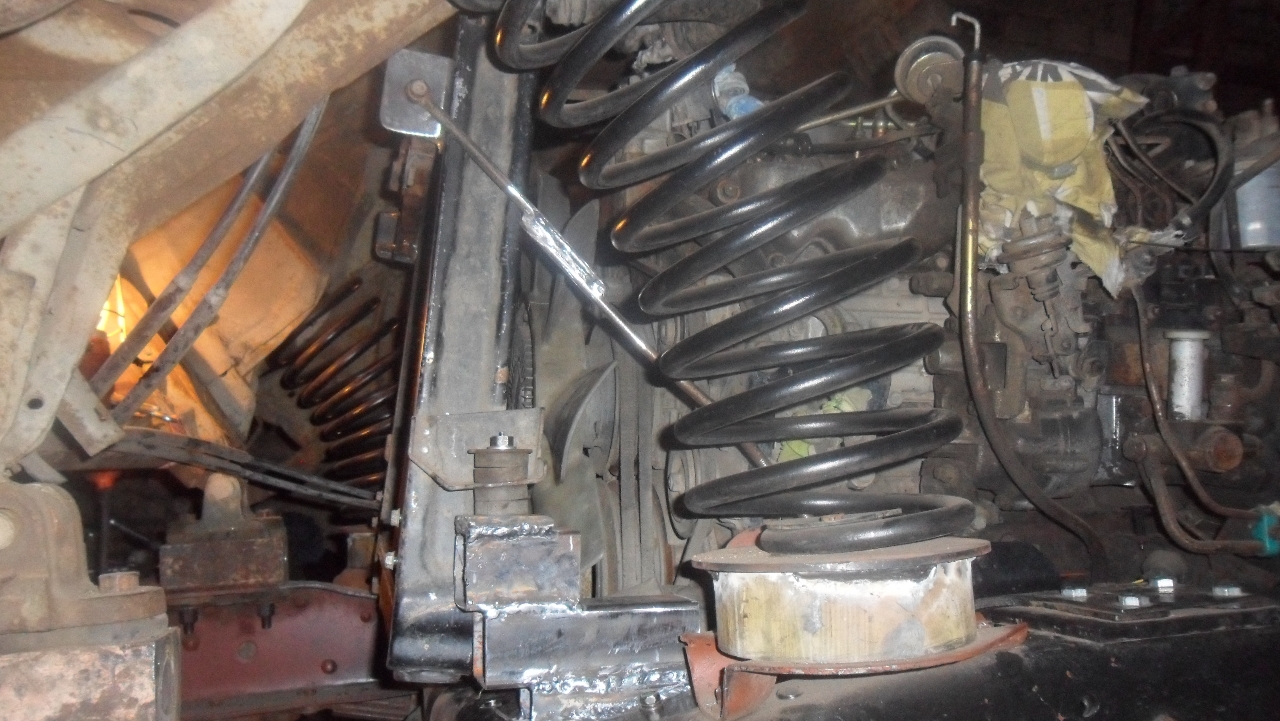

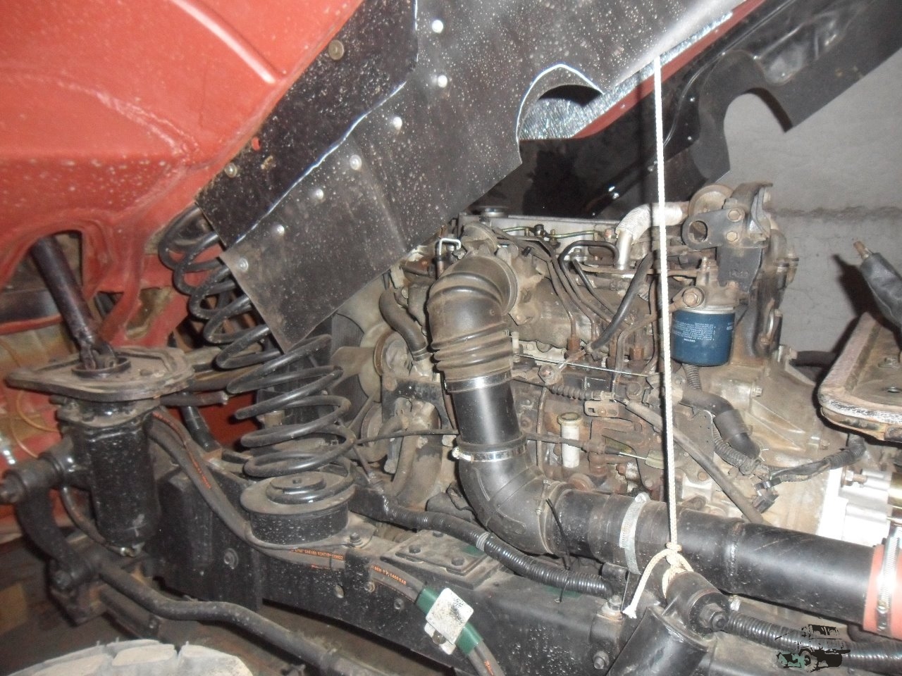

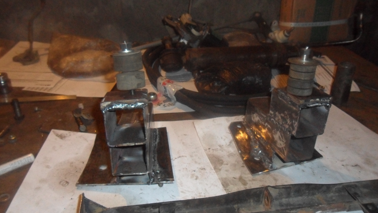

помогите советом по установки дизеля 4HG1 с isuzu elf на газ66 сделал крепление двигателя и не знаю правильно или нет.

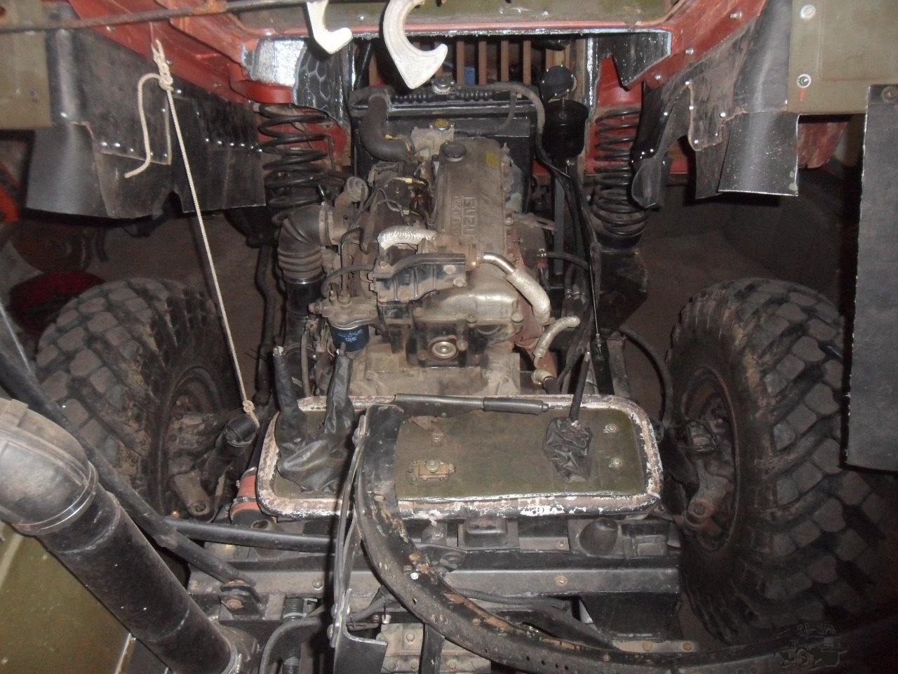

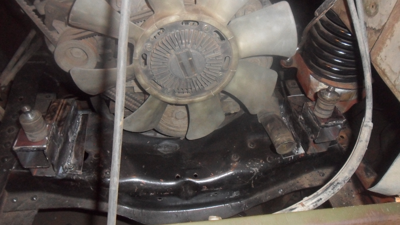

Чёт я передние подушки не разглядел...
Вы же не вибромассажёр делали.
Пришлите фото двигателя спереди...

На первый взгляд вроде добротно всё...
С креплением ведь самое главное, чтобы не было слишком крепко или слишком слабо...
Завести нужно (вибрацию посмотреть). Потом подъёмником за разные колёса поподнимать, посмотреть где упрётся или порвёт....(рама то сильно гнучая)

да нормально все.
а если и были скрытые ошибки эксплуатация покажет.

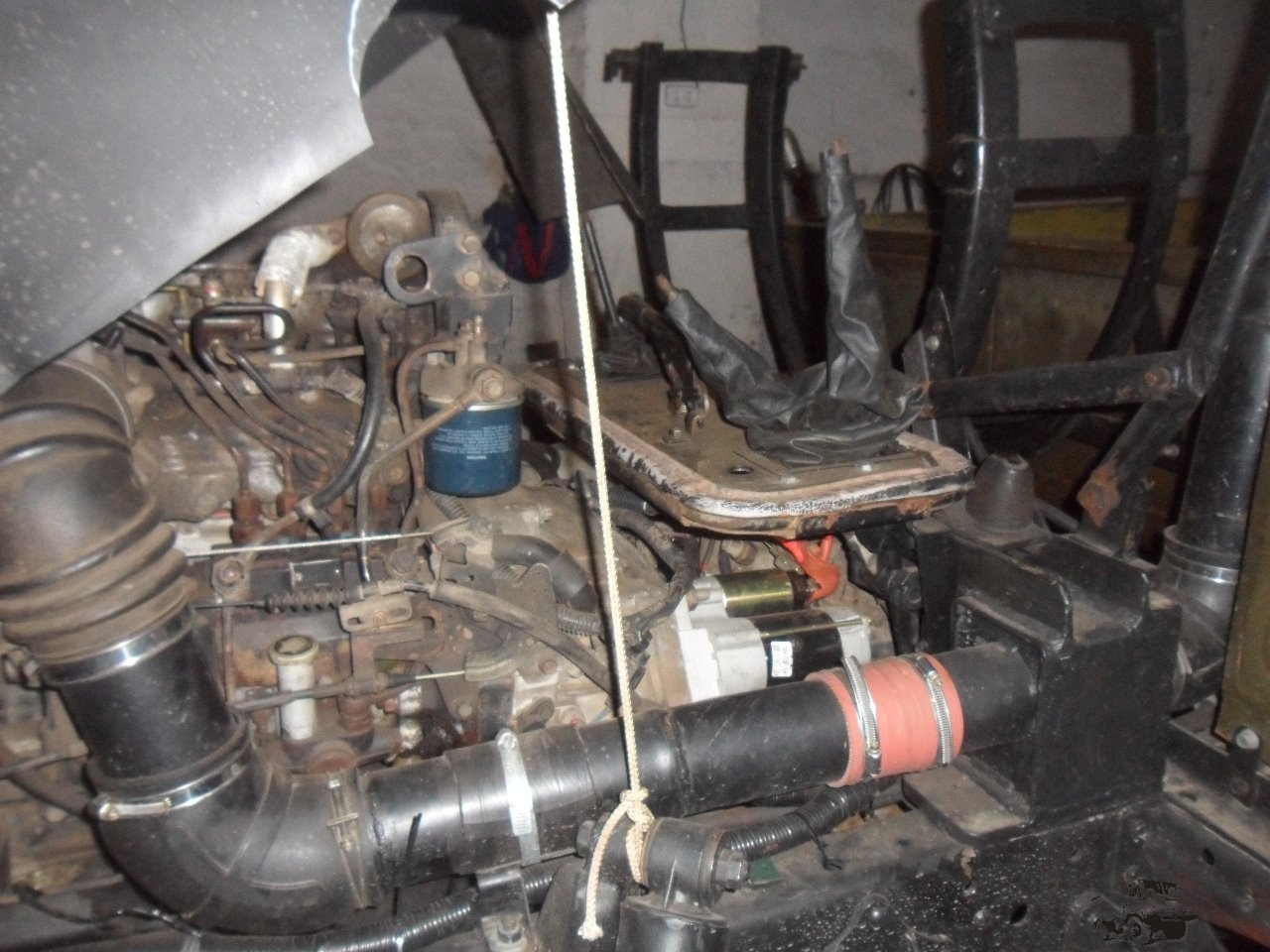

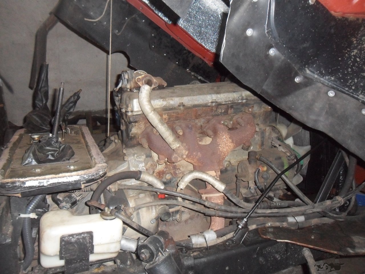

сфотай крепление кпп а также померь размеры крестовин они должны быть одинаковые
ok

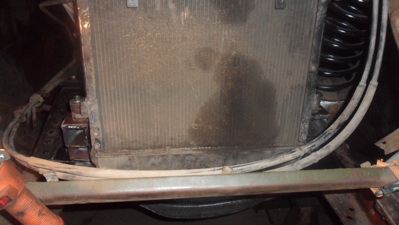

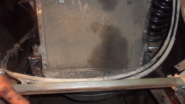

Сильно. Металла не жалели.
А между двух креплений спереди труба перемычка?

Там наверное родная траверса...

железа точно не пожалели.родной подвес на 4 болта ,а вы сверху положили.выдержит! а вот с задним по моему переборщили.
помогите советом по установки японодизеля
Sakhalinec писал(а):[post]306560[/post] железа точно не пожалели.родной подвес на 4 болта ,а вы сверху положили.выдержит! а вот с задним по моему переборщили.
Ну им ещё замок и подушки кабины там крепить нужно было.

[quote="Frol"][post]306526[/post] Сильно. Металла не жалели.
Труба крепление с донора,на этом креплении двигатель и стоял

DOTTORE писал(а):[post]306527[/post] Там наверное родная траверса...
Да родная с японца.

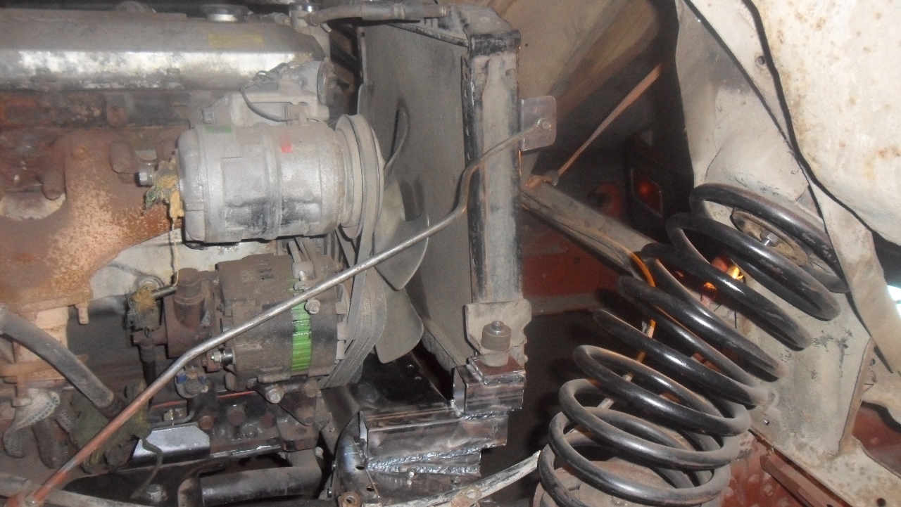

Подскажите пажалусто какое должно быть расстояние от моста до поддона.

вот какое расстояние получается без проставок под рессоры.
- Сообщения: 24
- Зарегистрирован: 10 май 2015, 15:48
и с проставками. с проставками конечно не очень хочется,сильно высоко получается так как кабина уже поднята на 6 см. углы кардана меняются и под сошку придётся проставку делать или гнуть её. подскажите как лутше поступить в этой ситуации.

Вот между отбойником на раме и чулком моста это расстояние и будет ходом.
Если оно больше ( а оно больше)
привариваешь на чулок моста вставку с плюсом на 10 мм. и езди.

можно было ,раз уже резался поддон,сделать можно было класичиски,найти с бензового мотора поддон,отрезать -порезать,переварить м.приёмную трубку как надо,и построить красивый поддон ,из 2-ух,один .
и тогда бы больше половины проблем ,сошки -отбойники,и т.д...отпали.
ну а так - запаса достаточно ,по металу

крепление кпп идёт ещё и как крепление кабины,просто поставил на раму шпильки сделал по старым отверстиям .виталян писал(а):сфотай крепление кпп а также померь размеры крестовин они должны быть одинаковые

timofey1972 писал(а):[post]306633[/post] может быть листов на рессоры добавить? будет не много выше и чуть жоще.
serega.kam писал(а):[post]306692[/post] можно было ,раз уже резался поддон,сделать можно было класичиски,найти с бензового мотора поддон,отрезать -порезать,переварить м.приёмную трубку как надо,и построить красивый поддон ,из 2-ух,один .
можно фото по переделки поддона? попробую переделать,опять же у меня там фильтр масляный так неудобно стоит близко к мосту что с ним делать? тут или проставки или что то мудрить придётся.
