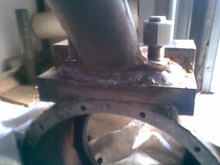

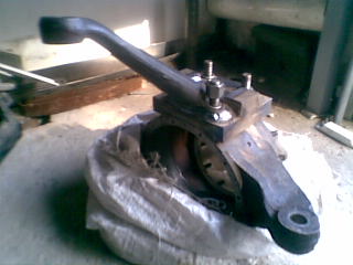

Шпильки сошки скорей всего срежет. Укреплять надо сошку.
Re: Установка дизеля 4HJ1 на ГАЗ66
ogustus писал(а):Шпильки сошки скорей всего срежет. Укреплять надо сошку.
Как? Можешь обьяснить?
- Сообщения: 790
- Откуда: Иркутск
Фотку найти не могу. Вообщем шпильки заказывали следующего диаметра. Под сошку фрезеровалась проставка, нижние губки которой охватывали тело площадки кулака (сантим высотой губки). Верхние, охватывают саму сошку. Сошку к проставке приварили возле этих губок.
- Сообщения: 790
- Откуда: Иркутск
Нашел в старом телефоне
- Вложения
- Фото352.jpg (12 КБ) 2053 просмотра
- Фото351.jpg (14.49 КБ) 2052 просмотра

у меня стоит проставка 25 милиметров безовсяких проточей и сварок почти 2 года,ничего невырвало и несломало!
