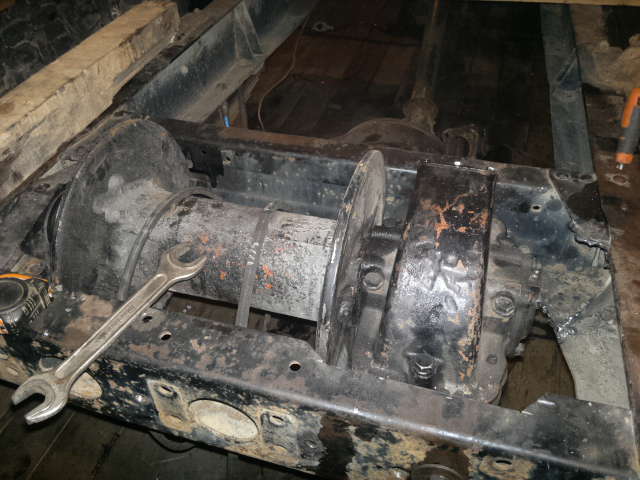

Ну вообщем то поставили fd 46. Cкоро выезд. да и кабина нам японская ближе к телу.
