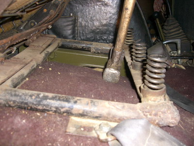

Я подпружинил водительское сидение(до пасс. руки не дошли) срезал спинку у родной рамы,спереди приварил 2 навеса от дверей (старые не разборные) а с сзади полосу и на ней 3 стаканчика под пружины от корзины сцепления, сварил рамку под какое то японское сидение то же со стаканчиками и приварил к шарнирам и приварил на раму и рамку с зади изогнутые куски проволки на 8 нахлобучил кусок шланга он предохраняет конструкцию от запрокидывания при поднятии кабины.3 пружины достаточно для смягчения жопаударов, при снятии шланга и запрокидывании сидения удобно там что то искать

Петрович писал(а):Я подпружинил водительское сидение(до пасс. руки не дошли) срезал спинку у родной рамы,спереди приварил 2 навеса от дверей (старые не разборные) а с сзади полосу и на ней 3 стаканчика под пружины от корзины сцепления, сварил рамку под какое то японское сидение то же со стаканчиками и приварил к шарнирам и приварил на раму и рамку с зади изогнутые куски проволки на 8 нахлобучил кусок шланга он предохраняет конструкцию от запрокидывания при поднятии кабины.3 пружины достаточно для смягчения жопаударов, при снятии шланга и запрокидывании сидения удобно там что то искать
А фоток нет?

Тренируюсь делать фотки. Вот такая сидушка у меня получилась. Жопоудары смягчает прилично.

вполне логично. Стопорные болты не ставили?

Один недостаток такой конструкции -скрипит .
