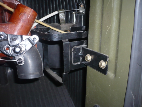

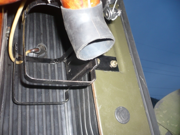

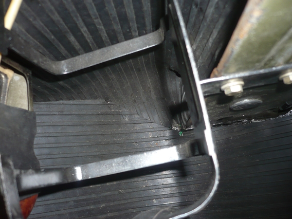

Схема соответствует действительности. Сделал несколько фото:
Общий вид
Вид сверху
Вид снизу

Степанов ОП писал(а):Схема соответствует действительности.
Да, но по ней я решил, что бачок должен быть в районе правого колена водителя :)
Спасибо за фото! Корзинки у меня нет, но зато есть бачок и термоусадка. Чего-нить придумаю.
