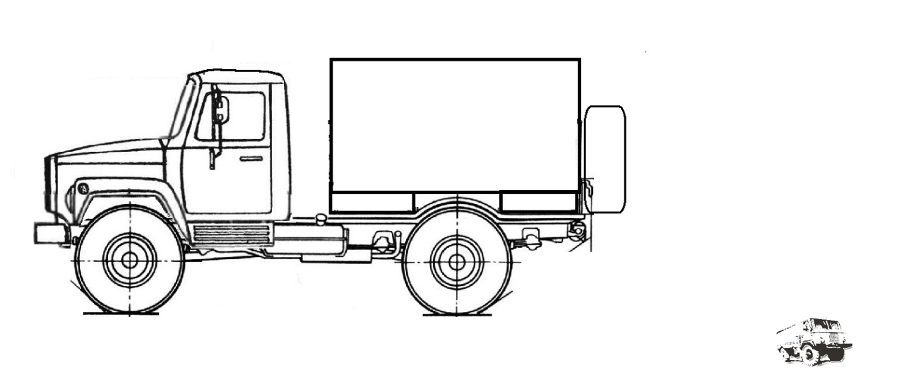

как-то так примерно :lol:

Заводило писал(а):[post]327397[/post] Ставь от 3307 и всёго то на пару дней работы
Блин, вот Заводило, чтоб у тебя кардан закис :lol:
Второй день про возможность установки такой кабины думаю)))
Даже в паинте накидал примерно...
Даже КУНГ на продажу выставил...
Кунг правда давно хотел продать, уж больно велик он для моих потребностей, но блин теперь на тебя свалю когда меня зая пилить начнет за будку :wink:
