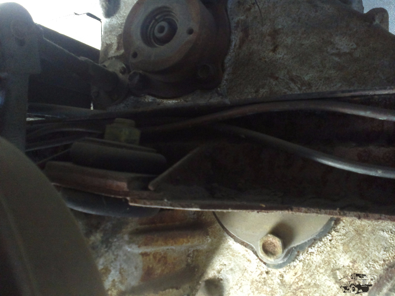

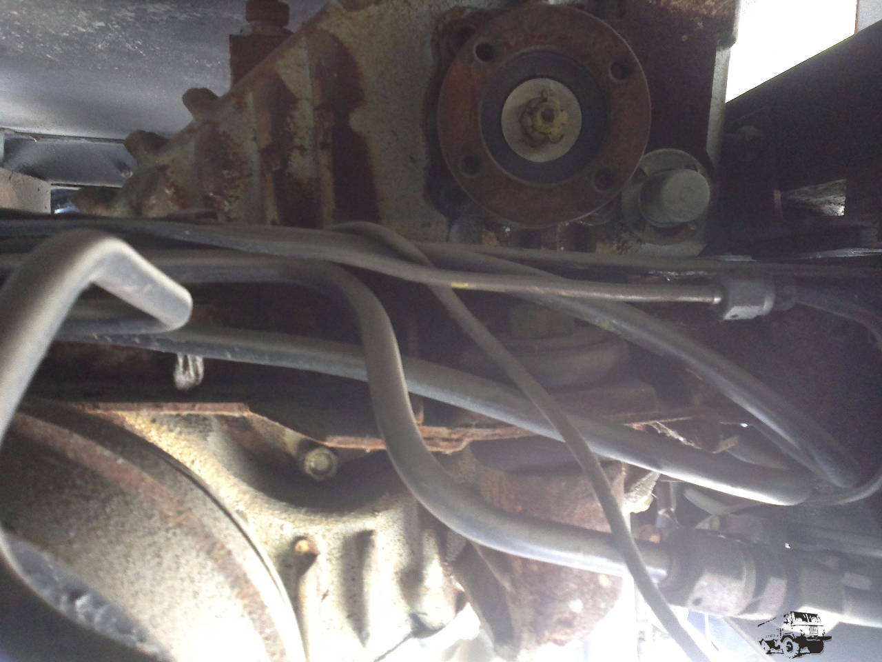

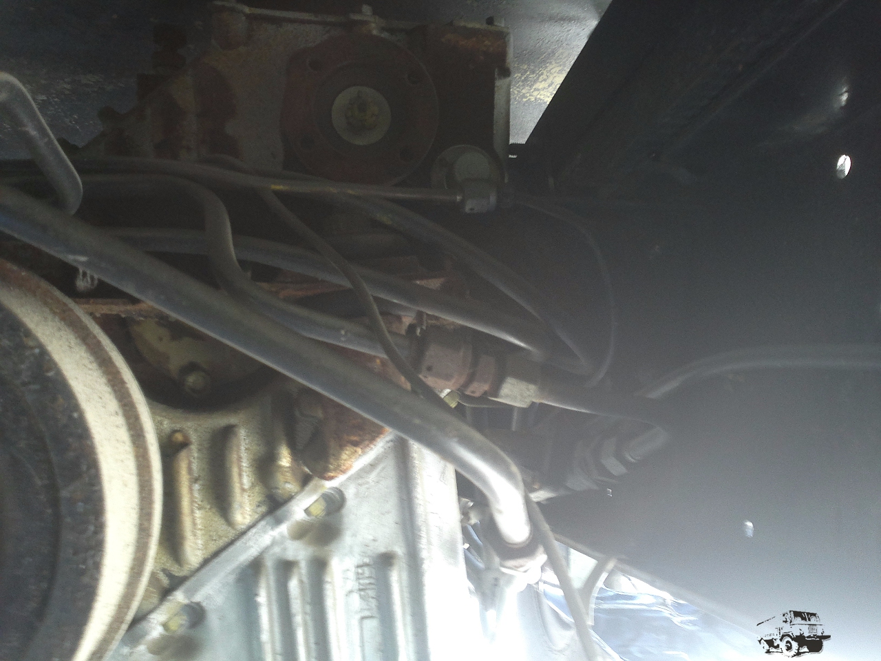

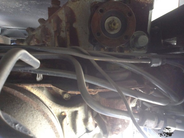

вот какие фото получились если разберете

Спасибо мне понятно все.
Как-то очень криво все выглядит, я про уши креплений - это точно не "самовар" а заводское?
Очень не похоже чтобы так делали на заводе. В принципе понятен расклад. Вот к стати с обратной стороны виднеется место под установку НШ - это насос масляный. Так что можно еще и Гидросистему придумать для чего нибудь. Я не захотел заморачиваться с гидробачком магистралями, хотя был шанс купить лебедку и гидромотор от крана Ивановец... Но посчитал что он слишком мощный.

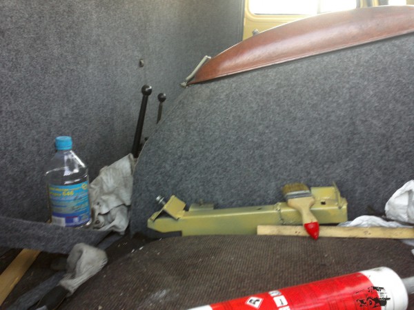

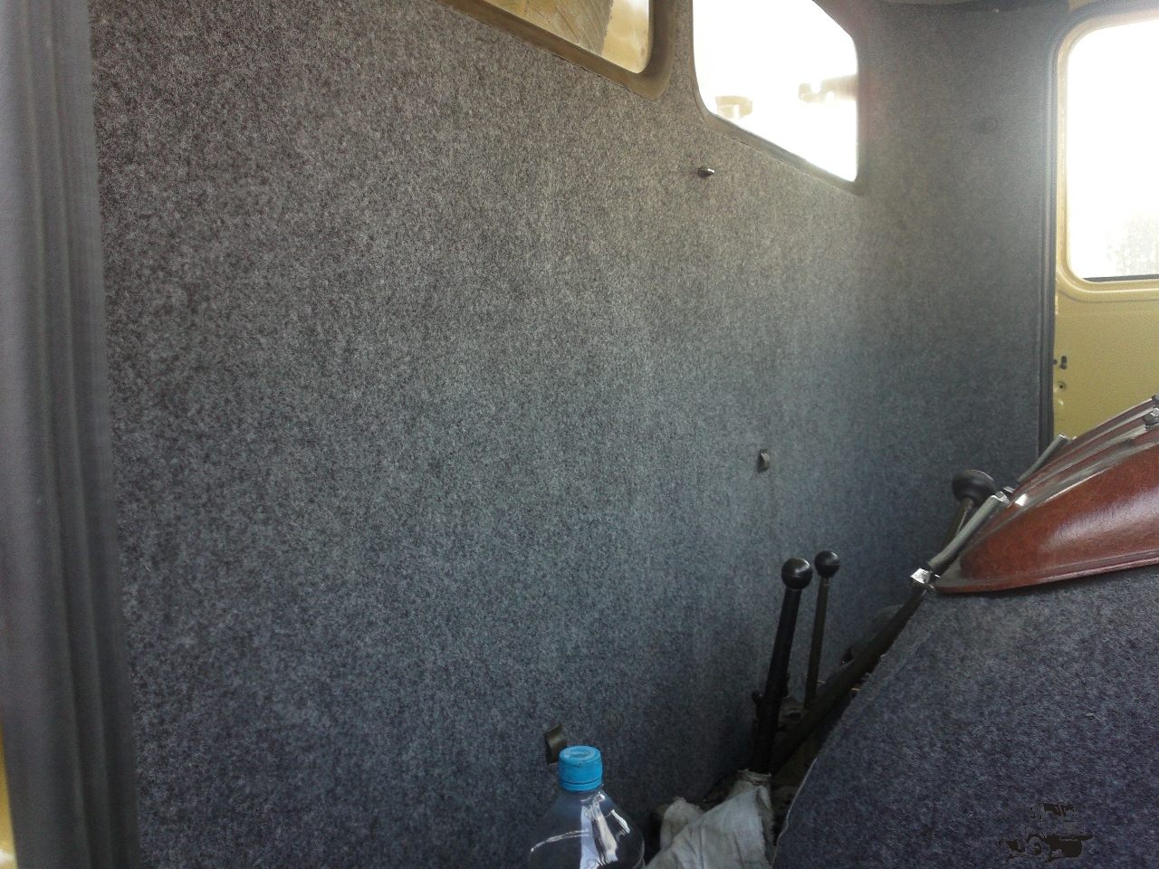

сейчас занялся салоном
