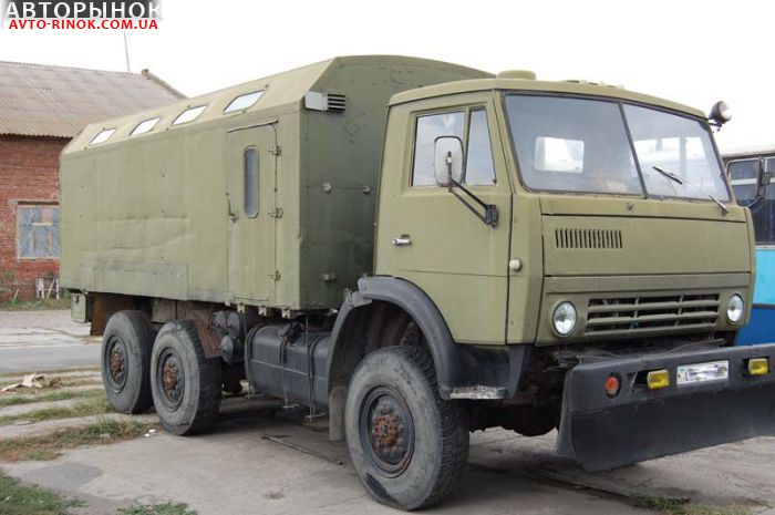

а никто кунг камазовский на шиша неставил? 4600 который,интересно что получится,а то мне мой маловат,я страдаю сильно(
- serega.kam
- Сообщения: 1966
вопрос про кунг
александр ккк писал(а):[post]315194[/post] а никто кунг камазовский на шиша неставил? 4600 который,интересно что получится,а то мне мой маловат,я страдаю сильно(
он и шире .

вопрос про кунг
yurik 66 писал(а):[post]315260[/post] рулеткой походи вокруг машины и прикинь какой будет свес
я вчера походил,прикинул..думаю если раму удленить на полметра то будет норма.. есть же госпитали с 5метровым кунгом.. больше конечно переживаю за вес,родной мотор и так не очень тянет...такой вот хочу впереть
вопрос про кунг
А не проще сразу такой авто купить?
- Сообщения: 146
- Зарегистрирован: 22 сен 2013, 19:34
- Откуда: ВОРОНЕЖ
вопрос про кунг
можно,но боюсь неосилить по баблу,если только на шиш с кемнить заменятся.
