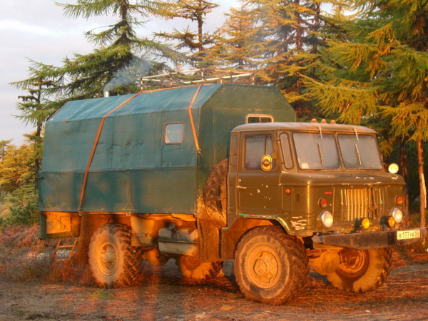

Всё таки пришлось сделать багажник на кунг, а поскольку высота гаража только -только( даже БРДМовскую резину не поставить) багажник сделал съёмный. Из труб на 15 сварил прямоугольник к нему 6 стоек и к ним стальные полосы , к полосам 5 досок 20мм прикрутил на болты в потае. Багажник досками ложится на крышу и притягиваю лентами . Достатачно прочно и быстро съёмно.

Если увеличить то в приципе можно разглядеть. Снятый багажник сейчас под снегом, откапывать некогда.
