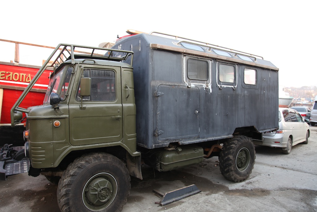

Ставишь мосты БРДМ (они шире родных), задние колёса разварачиваешь и колея передних, и задних получается одинаковая, ставишь задние ресоры от БРДМ, они недают такой раскачки как родные, и тогда можно спокойно ставить высокий кунг от Зил-131. В Приморье уже 80% "шишиг" ходят с такими переделками, но и двигатели тоже ставим БРДМ (газ-41, 5500см/куб, 140л/с). Вот на фото один из них.

А это разве 131 кунг?

Это кунг 131-го, он по ширене и высоте такой-же как высокий 66-го, а в длину на 30см больше чем у 66-го.
