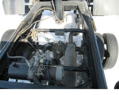

Примерно такого плана подрамник можно сделать.

Re: Как усилить раму и кузов самосвала 66
Кстати обратите внимание, каким образом зделан привод гидронасоса. Подкупает то, что управление гидроподъемником происходит парой клавиш на панели! Хотя для серьезной работы это не вариант!
