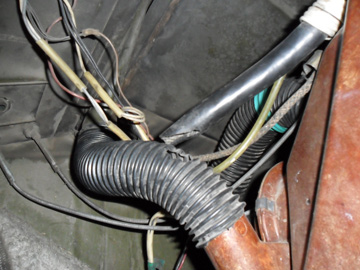

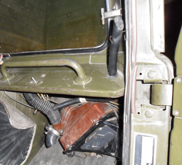

Так выглядит на правой стороне, на водительской еще страшнее. До минус 30 хватает приоткрыть форточки, но при-40 обмерзает само зеркало, если приоткрыть форточку.

Вышепоказанный обдув вполне роботает, со штатным радиатором и забором воздуха с улицы.
