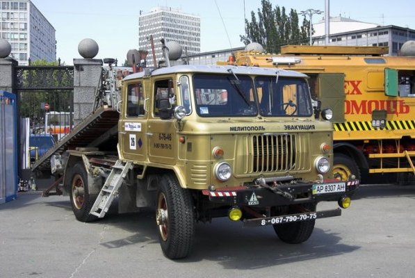

Коллеги! Очень хотелось бы какой-то инфы по двойным кабинам 66, кто-то пытался делать, был ли заводской вариант? Не даёт нам эта мысль покоя, вот в данное время решаем , делать - нет. Фото мелитопольского эвакуатора у нас есть. На наш взгляд, технически не так сложно.

Так у нас сейчас и встал вопрос или кабина или бак: бак делаем за кабиной вместо ящика и запаски, обогрев топлива выхлопом, размер 1600х700х300 такая шоколадка получится, когда за кабиной всё сняли - угораздило увидеть это фото эвакуатора с дв.кабиной. Пока бак химичим решили снять КПП и сцепление - с сальника пружина улетела с заднего ещё год назад. Когда капиталили дизель забыли вручную скрутить пружинку. Сейчас коробку сняли аж досада - всё идеально - диск, корзина, выжимной только сальник сгавнил. С двойной кабиной сложный вопрос в каком плане: умещаемся все, но машина то одна! На одной что-то не тянет ехать, только если вкрайняк. Изготовление бака иллюстрируем в фотогалерее на нашем сайте, правда до бака очередь ещё не дошла, недельки через две - времени с работой нет :wink:

для того что бы двойная кабина влезла в растояние между кунгом и обычной кабиной надо будет или отодвинуть чуть чуть кунг или пододвинуть кабину чуть чуть вперед...... вот сейчас кину варианты того, как это получится...
(кабина в перед)
[img]http://www.gaz66.ru/mkportal/modules/gallery/album/a_140.jpg[/img]
а можно, кунг отодвинуть чуть назад и тогда кабина влезет без передвижения её впред...
(кунг назад)
[img]http://www.gaz66.ru/mkportal/modules/gallery/album/a_141.jpg[/img]
лучше выпить водки литр, чем не выпить водки литр (народная мудрость)
E-mail: diesel-bes@mail.ru
8-916-560-79-91 Андрей
Сообщения: 6913
Думай голова
кабину вперёд не сдвинешь , двигатель и рулевое куда девать ? А ручка КПП ?
и рисунок у тебя неправильный , ежели сделать так как ты нарисовал , то на задних сиденьях ноги девать некуда будет
Да и вообше такая кабина неудобна ( например не в каждом гараже поднять её можно ..... )
