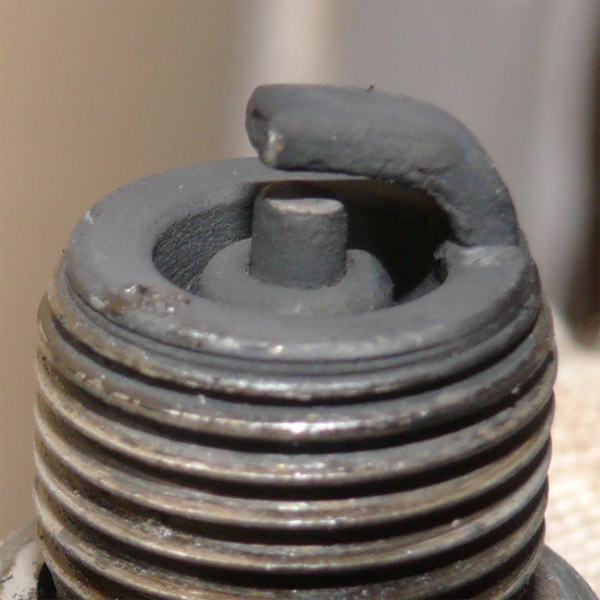

http://avtobazar.com/pages/sparks.htm
Вот здесь посмотрите.
