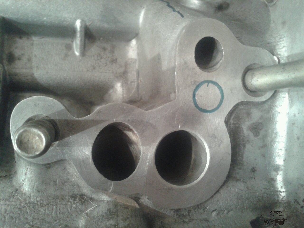

[ref]алексей ЕАО[/ref], Если двигатель который сейчас поставил был под фильтр то паук с центрифугой снимай и делай обратно под фильтр. Потомучто в нового образца только один канал на фильтр. Если это так, думаю насос масляный тоже надо ставить с одним выходом. Где обведено маркером там у старого образца отверстие.
На фото блок под фильтр.

Да двигатель нового образца. И как быть или плиту с фильтром обратно ставить и все трубки заново сращивать или насос другой установить?

[ref]алексей ЕАО[/ref], Ставь обратно паук с фильтром и обязательно трубки родные зацепи иначе двигателю каюк будет. На этой странице ссылка есть, посмотри внимательно систему смазки. Двигателя которые с фильтром у них подача идёт от насоса на фильтр а с фильтра уже в систему, а у старых двухсекционных один канал с насоса идёт прямо в коленвал, второй на центрофугу а с неё уже сливается в поддон. Вот и представь у тебя один канал (так как двигатель нового образца) дошёл до центрифуги и слился в поддон, а в систему фигушка. :D Вот у мотора и начинают глаза на лоб вылазить, из-за твоей лени. :D Так как на форуме уже всё расписано. :D

Да еще и маслонасос односекционный надо ставить к блоку нового образца. А то с двухсекционным сейчас одна секция вхолостую центрифугу крутит, а вторая секция масло пытается продавить сквозь блок, канала то нету. Поэтому и срезает привод.
Прошу совета по маслосистеме...
алексей ЕАО писал(а):[post]365006[/post] Плиту ставлю старую с центрифугой
Когда ты мне звонил за советом, не сказал ни слова что паук (плита) переставлен...
алексей ЕАО писал(а):[post]365039[/post] или плиту с фильтром обратно ставить и все трубки заново сращивать или насос другой установить?
Или родную плиту и родной масляный насос, или вскрывать блок и выкручивая заглушки, переключить масляные каналы. Для тебя- только ставить плиту с фильтром и изготавливать трубки.

Плиту можно оставить старого образца, переставить только проставку под фильтр.
Маслонасос нового образца или сфрезеровать стенку в двухсекционном.
