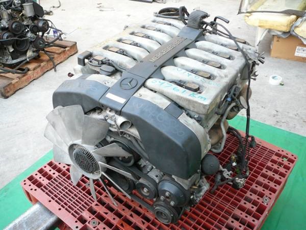

ну уж если что то резать,то тогда ставить m120 V12 6литров 394cилы 570 момент хотя и слышал,что этот мотор более капризный чем м119
он капризный не более чем 119, просто со 120-ым под капот отвертку-то не просунуть, вот и цены на обслуживание и ремонт многим кажутся заоблачными. Сейчас кабана 6л купить можно дешевле чем отдельно мотор+коробка+мозги.
