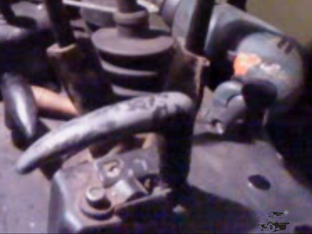

Кооцевик включения стоп сигнала
Тема от концевика педали тормоза переросла в "сигнал зуммера при поднятом ручнике". Так вот. На самом ручнике под чёрной скобой держащей ручник есть "контактное гнездо", куда вставляются провода и прикручиваются двумя болтиками. Эти провода у меня выпали и случайно чуть-чуть между собой соприкоснулись. Произошло легонькое замыкание, искрение. Значит напряжение на них есть. Вставил их на место и закрутил. Вытянул ручник, а сигнала нет!!! В чем может быть проблема? Кто знает, подскажите где искать причину???
Вот под этой чёрной "скобой".
- uppeshka
- Сообщения: 126
- Зарегистрирован: 12 мар 2014, 13:21
- Откуда: Иркутская обл.
Помимо вытянутого ручника, нужно нажать педаль сцепления. Чтобы полностью замкнуть цепь зуммера.
Ого как!!! Понял!!! По пробую при посещении своего "любимца"!!!
Большое спасибо!!?
Большое спасибо!!?
Попробовал сегодня с вытянутым рычагом ручника нажать на сцепление! Сигнала нет. Нет ни при вкл зажигани (работающем ДВС), нет ни при выкл зажигани. Видимо что то не работает!!! Как проверить? Может кто знает?
- uppeshka
- Сообщения: 126
Проверь концевики сцепления и ручника, ну и сам зуммер. Если есть питание на концевике проверь цепь от ручника до сцепления и до зуммера. Больше там по идее ломаться нечему.
