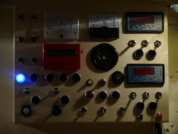

Левая панель
лампочки: ближний свет, далний свет, противотуманки перклучатель: габариты/главный свет, освещение колёс/противотуманки лампочки: температура воды, давление масла, ручной тормоз, давление воздуха
переклучателя: Аварийка - поворотники, поворотники, таймер стеклоочистителя, кнопка с переклучателем очистителя постоянной работы и одноразовой, кнопка с переклучателем очистителя таймера и омывателя стекла
Правая панель
Выклучателя: освещение задних колёс, левый фороиск, задний фароиск, правой фароиск

а зачем освещение задних колес?
на картинке конечно нарисовано, но как это будет в живую?
