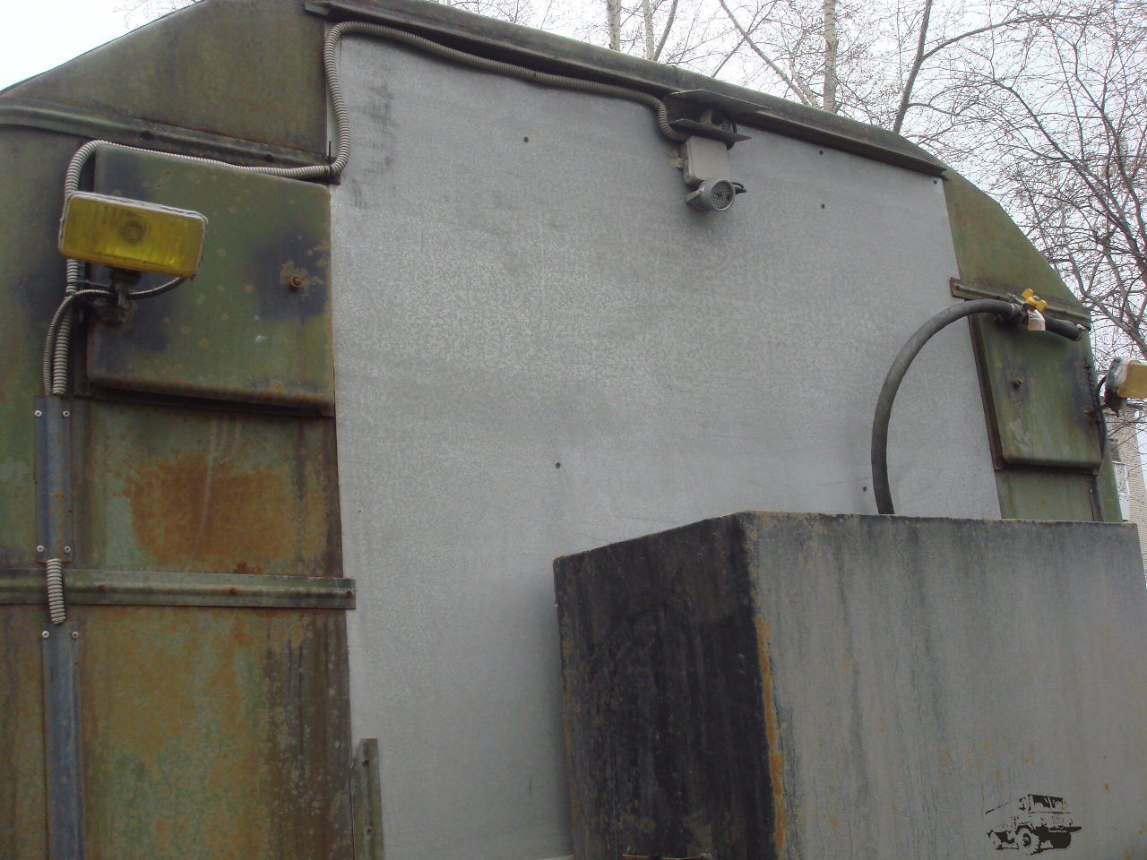

читал что камеры зимой замерзают
я сегодня себе поставил и теер уже небуду заезжать вечером в кусты при парковке на ночь

И как зимой, замерзает ?

Re: Видеокамера заднего вида- какую выбрать?
нет,замерзают мониторы,медленно катинка движеться,

Монитор буду носить в кунг, чтобы несваровали, значить всегда будет тёплый.
И камера незамерзает ни при температуре -40 градусов ?
в нашем регионе -40 бывает крайне редко,я по этому поводу не парюсь,не актуально,последнее время чаще дожди идут,а рабочий диапазон температур камеры написан у неё в инструкции например +50_-20,исли там написоно -40,значит будет работать,
у меня первая камера не выдержала вибрацию,умерла через 50км пробега,сетчатка раслоилась,пришлось искать виброустойчивую,

у наших написано -10 ... +45 или -20....
хе, надо поставить в коробку и нагревать зимой резистором ?
а коробочку со стеклопокетом чтоб сёкла не обмерзали ,и вентиляцией чтоб конденсат не образовывался, как всё запущено
да кстати сама камера при работе выделяет тепло и достаточно много,она обогревает сама себя,

попробую поставить камеру в морозилник на -30 и увидим
