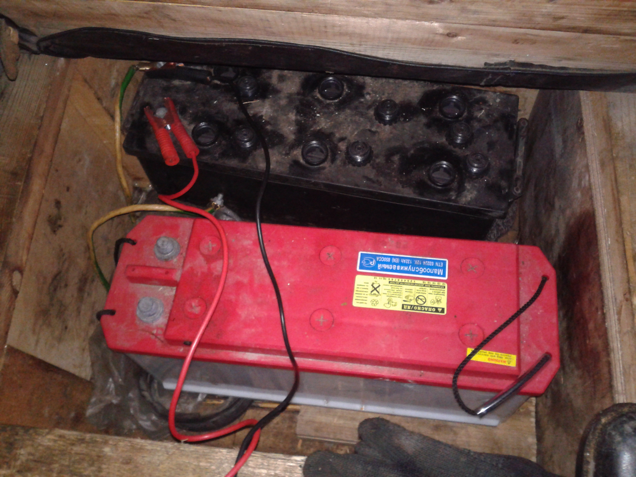

У меня стоит в кунге, в отсеке под лежаком, запахов никаких нет

Планирую 2 аккумулятора на штатное место за кабину, в 2 этажа. Какие-то неприятности могут возникнуть? Никто не сталкивался? Все таки в кунг неохота, люди отдыхают, кушают и чай пьют. Хотя в уазках 452 и опят же в 66 вахтовках нефаз стоят в человекообитаемых зонах.

NordenShark писал(а):[post]304447[/post] У меня стоит в кунге, в отсеке под лежаком,
Херово они у тебя стоят. Должны быть надежно закреплены. И крайне желательно подложить резиновый поддон- старый автомобильный коврик вполне подойдет.
samsamych писал(а):[post]307949[/post] Какие-то неприятности могут возникнуть?
Если электролит попадет на одежду, то за пару недель прожжет огромную дырку. Хотя в первый момент вообще незаметно будет, даже мокрое пятно необязательно.

Если электролит попадет на одежду, то за пару недель прожжет огромную дырку. Хотя в первый момент вообще незаметно будет, даже мокрое пятно необязательно.[/quote]
С этим понятно. Я ведь их не над головой собираюсь ставить(в этом случае сам аккум будет опасней если попадет на одежду и на того кто в ней). Заботит прежде всего устойчивость ящика (крепится за дно) и поведение нижнего аккумулятора (продукты жизнедеятельности верхнего будут осаждаться на нижнем - от блин как в курятнике получается, забираться повыше, спихнуть ближнего и обгадить нижнего. Вот вобщем какие вопросы.

У меня аккумулятор стоит в кунге в герметичном отсеке на салазках. Доступ снаружи и есть лучок в кунге. Провода медные многожильные в одной оболочке резиновой (марку не помню, но сечение нормальное). Длина проводов по 9 м. Заводится даже с 60-ки аккумулятора нормально. Нагрева не замечал. От стартера до кунга идет в металлической гофре. Весной поменяю на пластиковую. Лет 8 или 9 уже стоит.
